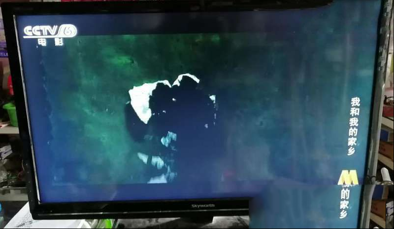

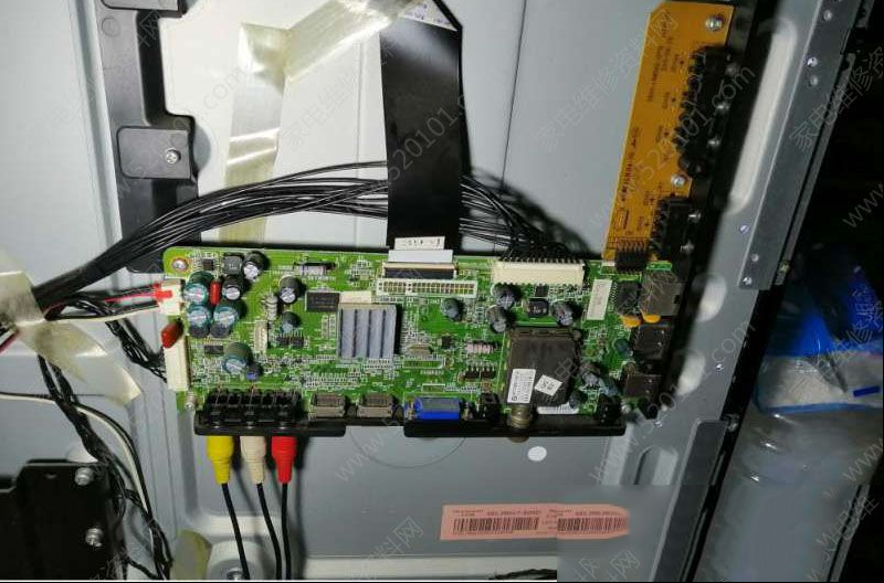

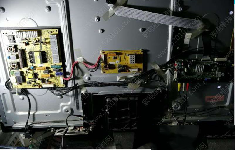

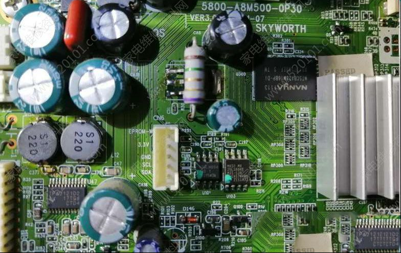

收到其他维修同行的一台创维39E61HR液晶电视,故障表现为绿灯亮不开机,遥控也没反应。测量电源板12V只有11.8v 、24v正常 、 5v正常,但主板8脚芯片没有1.2V输出,更换故障机修到这里,终于修好值得探讨。。然后随便把12v的电容更换后,12v也正常了。
