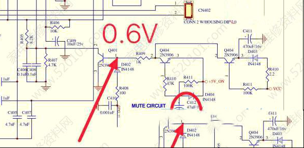

收到其他维修同行的一台创维26L08HR液晶电视,主板5800-A8K210-0010,伴音功放块TDA7266,其第6脚静音为0V,正常为4.2V,换C412电容47uF换成独石22uF电容,故障机修到这里,终于修好值得探讨。。此次故障原因是该电容漏电,用1k档测量有100k阻值 ,由于电容漏电,始终到不了饱和值,造成Q404基极电压偏低 饱和导通发出错误电压信号。
               附:创维液晶电视8K21机芯电路原理图
