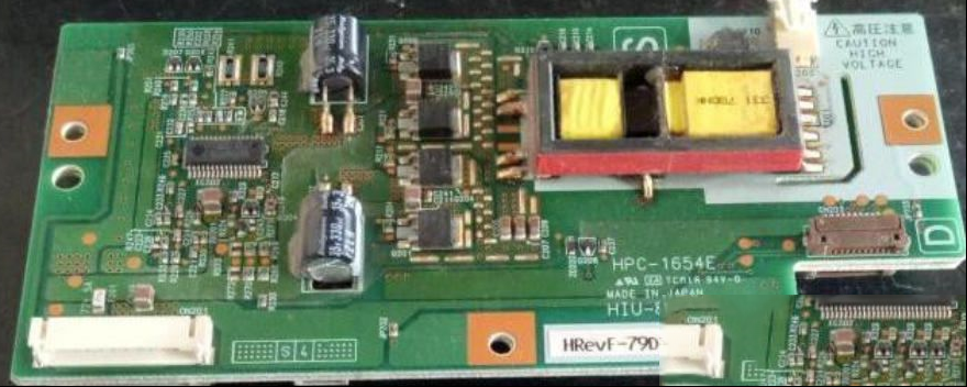

一台海信TLM3207型液晶彩电开时听见有短暂类似打火的声音,伴音正常,遥控或按键操作均正常,初步判断是高压板有问题或灯管打火。
       开盖查电源板输出电压和背光控制电压正常该机液晶屏是日立AX080D002F,采用EEFL(外置电极荧光灯灯管。逆变器为左右两块,型号是HIU-812-M和HIU-812-S,板子上分别有一块高压形成IC,均为BD9897FS。将右边的灯管插头拔掉,但打火声依旧说明是右边这块逆变器有问题。换高压变压器故障仍在,测0201(FDD8447L/N沟道场效应管)G极和S极阻值为0Ω,拆下Q201再测发现此管正常。最后检查出是右边的背光形成1C(BD9897FS(位号是1C2021的31脚和30脚短路,更换后,试机正常。
               检修提示:采用此屏的海信32英寸液晶电视我已经遇到过三例此类故障,均为IC202的31脚和30脚短路,有的还会损坏Q201/FDD8447L和F201/5A,将坏的元件更换即可。
