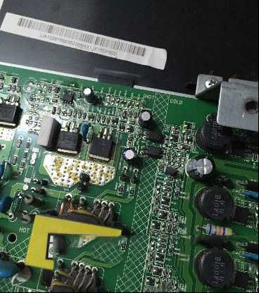

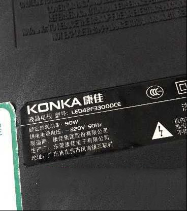

收到其他维修同行的一台康佳42寸LED42F3300DCE液晶电视,故障为有时候可以开机有时候却不能开机。试机发现可以开机的时候一切正常,半小时后遥控关机红灯一闪一闪的,之后就再也不开机了,电源发出断续的滋滋声,就是电源启动不起来的声音。这款电视有一个通病,就是电源芯片6755性能不良导致,不过换了之后故障依旧。经过一阵检查后,终于发现故障点,光耦热性能不良,开机一会儿板子发热,然后光耦就出问题了。最终换了两颗光耦后故障完美修复,试机一天重复遥控开关机都没出现问题,维修到这里最终修复故障机。
               该机型应该是通病,同行遇到可以试着换看看,少走弯路。
