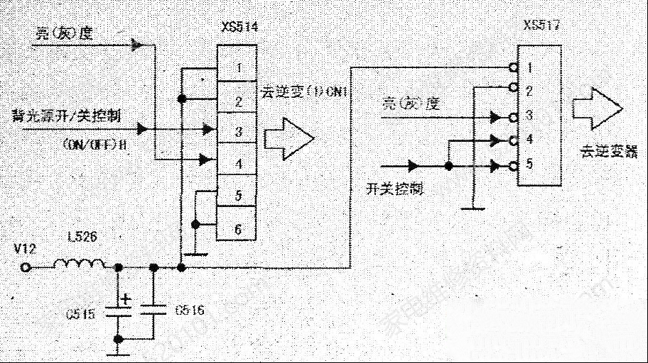

收到其他维修同行的一台康佳LC-TM2008液晶电视,故障表现开机无反应,该机适配器输出12V/6A,插座P1.3 +12V,P2.4 GND接地。出现三无故障时,应首先断电再通电,检测12V输出电压是否正常。若正常则检测整机12V电压是否正常。若异常,则分别断开XSS14、XS817、XS611、XSS04排线,检测12V线略是否短路。若断开XS504后,短路消失,则断开排线是否短路。若未短路,则检测排线是否短路,若短路,则更换之。障是否消失。若开机图像、伴音正常,说明故障在排线若故障依旧,则检查数宇板是否不良。实际检修中,较常见的是因XS504、数字板供电电路内部短路引起此类故障。
               数字板与逆变器相连接的排插XS514、XS517,如图1所示。
               编者注:检修液晶电视故障,需弄清整机电压分布网络,这对故障判定、维修非常重要,大家平时注意收集介绍各型产品电压布的的资料。
