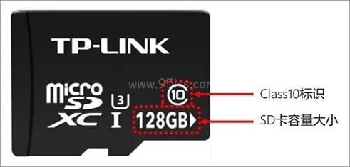

监控或行车记录仪等视频持续写入视频存储,对卡的存储速度有要求,重要规格如下:
· 读写速度:满足Class10及以上,例如Class6就不行;
· SD卡容量:介入8GB-256GB,例如2GB就不行;
SD卡的容量和读写速度等级均会在SD卡正面标识上进行展示,具体如下图所示:

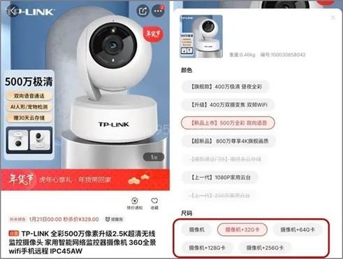

选卡关注3—优选正规渠道卡
TP-LINK摄像机搭配TP-LINK SD卡属于最佳搭配,在我们的线上官方旗舰店选购摄像机时选择对应的机+卡组合,支持8GB-256GB多种容量规格。
TP-LINK自有的存储卡除了经过SD卡自身规格稳定测试,也经过和各个机型搭配的稳定性测试,这种组合有更好的保障。当然,我们的机子也不挑卡,其他品牌的SD卡一样可用好用,如果您需要选择其他容量、其他品牌的卡,建议选择监控存储专用、Class10以上的卡。

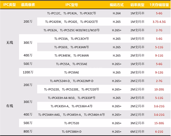

选卡关注4—细选合适容量卡
不同型号的摄像机由于分辨率、编码方式、码率类型存在不同,因此,一天全天定时录像所消耗的存储容量不同,可以参考下面表格进行比例换算,选择特定容量的SD卡。
注:以上数据来自TP-LINK 在实际环境的测试结果,实际效果受使用环境等具体条件影响,可能存储容量有所差异
