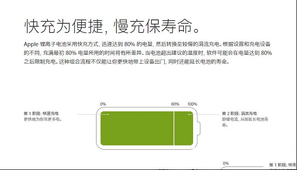

      一、温度过高问题,表现为:iPhone充电到80%左右后,停止了充电。
      苹果手机上采用的是锂离子电池,根据电池原理特性,它对温度还是非常敏感的,正常的工作环境温度为0° 至 35° C。如果出现充电至80%左右后停止的情况,最可能的原因就是iPhone自身或者所处的温度环境过高,系统为了保护电池不受到损害,会在电量达到80%之后限制充电。
      如果您的设备在充电中出现此情况,请停止使用设备,并将它和充电器一起放在更为凉快的地方充电,例如夏季有空调的室内,将iPhone静置于平整凉爽的桌面上,当温度降下来之后,设备会继续充电。

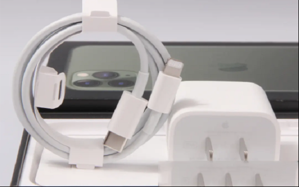

      二、硬件问题。
      如果并非是以上情况,您可以检查下充电线与手机的连接是否正常,接触是否良好。如果充电器或者充电线已经损坏,建议你更换下配件为手机充电看看。

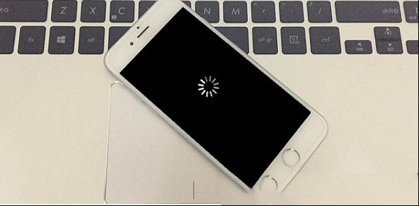

      充电出现只能充到90%以上,并不能完成到100%。不排除可能是系统问题导致。你可以尝试关机或者重启设备之后,再给设备继续充电看看。
