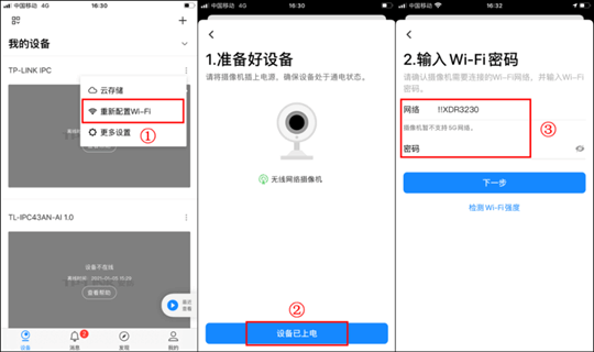

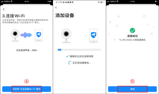

方法2、通过APP进行Wi-Fi迁移
可以通过TP-LINK物联APP将已离线的摄像机一键重新配置即可重新连接,不用爬梯子重新扫描摄像机的二维码,省时又省力。
目前大部分TP-LINK无线摄像机支持无线迁移功能,具体操作见如下:
