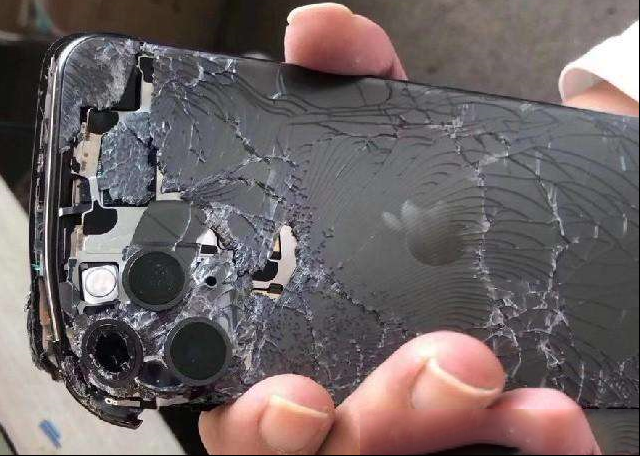

你能想象从11楼掉下来的iPhone居然液晶没挂,主板没完么?想想万元iPhone11 Pro全球首碎的惨状,怎么还赶不上一部老iPhone抗摔,是价格越高越娇贵了么?

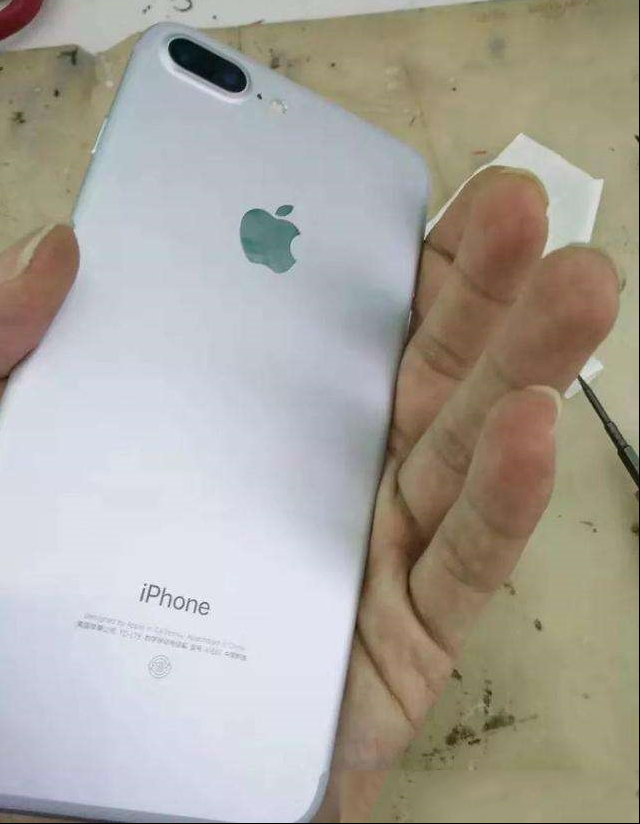

昨天收到用户一台iPhone 7P,机主描述说是手机从11楼掉下,拿到一看,外屏碎了,内屏完好,主板也是一点儿变形,真是奇迹!

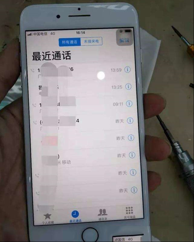

换盖板,换后壳(机主要求换个银色的),机器完美复活!

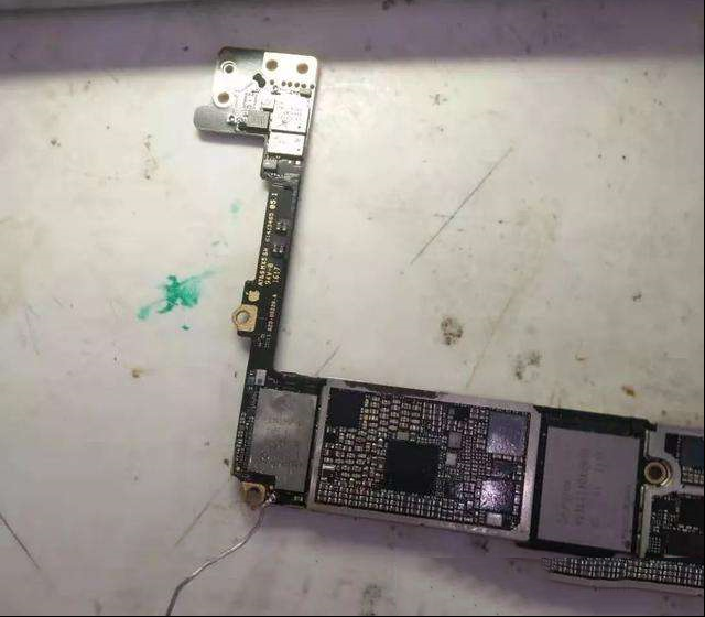

今天一大早机主跑回来说接了个电话,手机不开机了!拆机检测,打开屏幕,机子还是那么诡异的靓,没啥异常的,摸摸主板没啥热量,拿稳压源接电直接滴滴叫,短路保护断电了,原来是主板烧了。

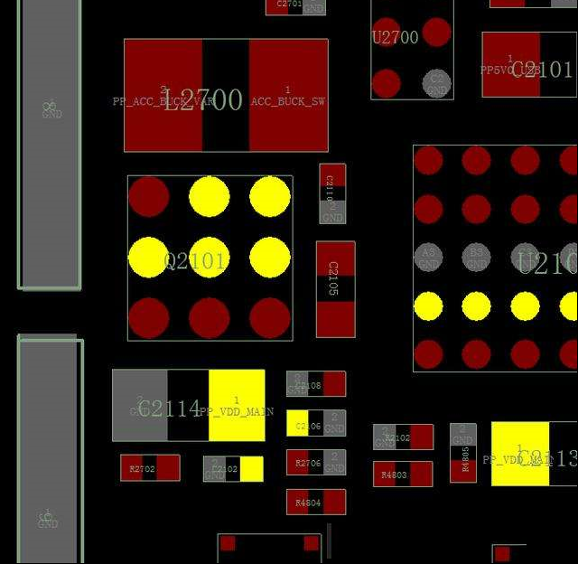

调小电压到2V,把电流输出峰值调高到5A,再接电显示漏电3A多,差不多4A的样子,主板下半截发热,赶紧撕开黑贴纸上松香再接电,发现Q2101立刻就化掉了,这是什么鬼?打开鑫智造查看图纸。
看得出来这是充电线路上一个转换功能的IC,而且这元件甚至都不用接地脚,应该是做电压转换而已,坏的不是它,是后级线路短路,让它转换电压的时候工作负担过重才发热的,再仔细看下图纸标识。

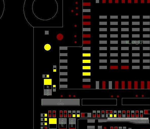

测量C2114是直接两头接地短路了,C2108有0.400多的压降,这个是直接连接电池座正极的,所以妥妥的就是C2114所在的后级线路PP_VDD_MAIN短路了。通过查看点位图,在WiFi旁边找到一个测试点。

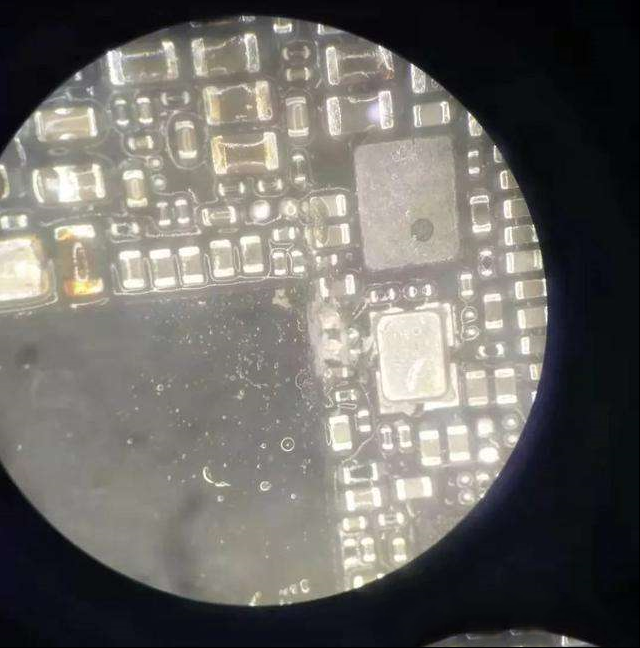

接个锡线上去夹住正极来烧机,这样比较方便一点。接电,发现主板上半段比较热,熏松香烧机,电源右下脚有个很小很小的电容似乎有异常,显微镜观察,果然化了!
风枪220度,风速30,刮胶,一挑电容挑飞了。

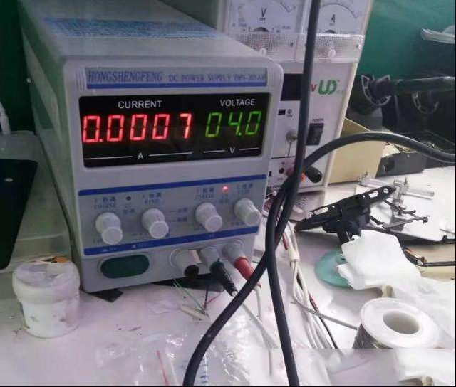

主板冷却,万用表测量不短路了,接电看一下。
我的电源表位数比较高,这个电流显示是正常的,机子不短路了。

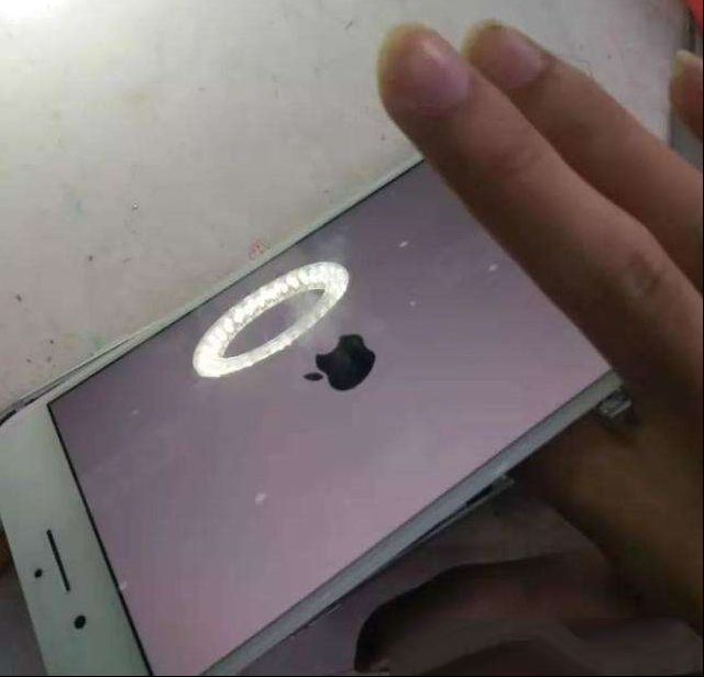

装屏开机,完美开机!维修到此结束!
