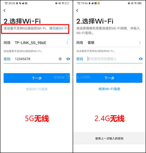

如何确认手机连接的频段?
方法1:通过无线名称中5G标识区分
无线信号名称中包含“5G”\"5g"一般可以说明该信号是5G频段。我们的安防APP无线配网时,针对手机所连WiFi为5G信号或者WiFi名称后缀包含“5G”字段,APP配网界面会直接文字提示“该设备不支持5G频段的Wi-Fi,请切换Wi-Fi”进行提醒,如下图所示:

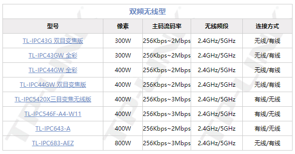

情况3:对多频IPC来说不需要关心
针对我们支持双频段(5G和2.4G)的摄像机,就不需要关心频段问题了,无论手机连接的哪个频段,直接配置即可。
