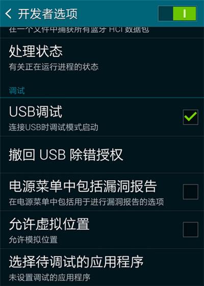

驱动没问题的话,那就是手机内部设置问题了,点击设置——应用程序——开发者选项——USB调试勾选上。(开发者选项没有的小伙伴,点击设置——关于手机——然后狂点安卓版本号)

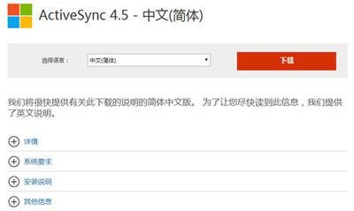

如果MicrosoftActiveSync的版本过旧也会导致连接不上,建议上微软官网下载最新版本的MicrosoftActiveSync_setup_cn。这个软件是手机同步软件需要用到的。

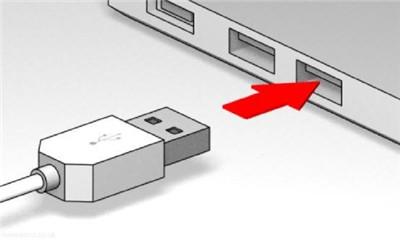

USB接口供电不足也有可能导致连接不上,如果是 台式机的话建议把数据线插到主机的后面USB插口。
一般USB供电不足常在一些旧电脑中会发生,毕竟有一定年代了啊~(哈哈)

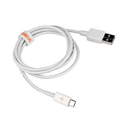

最基本的数据线!有些朋友可能反而会忽略,有时候能充电也不一定能够连接上哦,建议换一条数据线试试。

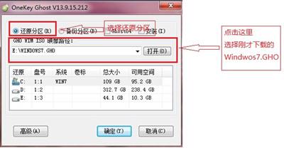

如果以上方法都失效的话,那就是电脑系统问题了,这里建议大家可以还原系统(有备份),或者用安全软件查杀修复下,要是不管用的话就重装个系统吧。本文由《家电维修》技术论坛小编网络收集整理资料,供广大维修员学习参考。
