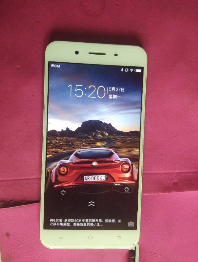

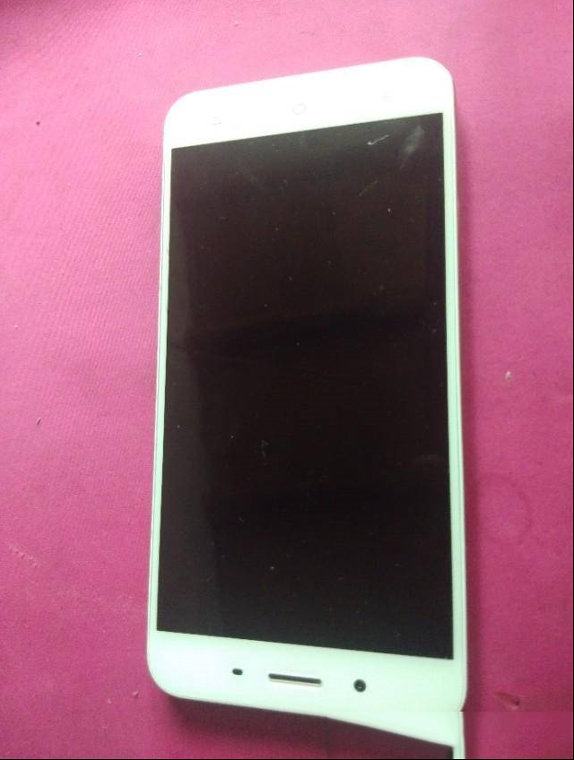

不知道大家有没有这种烦恼,用着好好的手机突然开不了机,怎样才能把手机复活呢?为了防止被宰,动手能力强的可以按我的方法试一试!

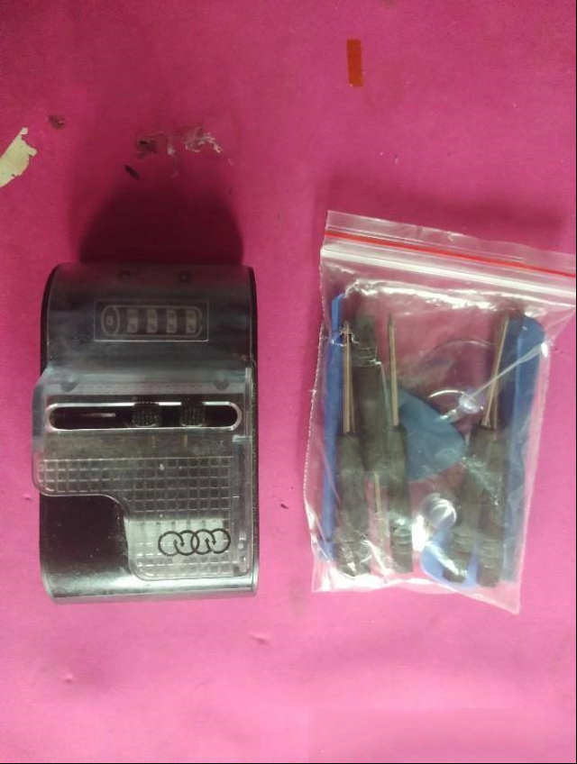

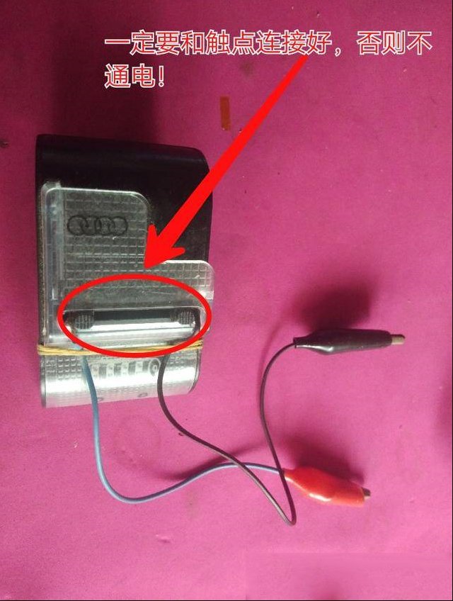

第一步,去五金店买下图的镙丝刀和万能充!记好一定要买下图有充电进程的万能充!具体情况看下图!

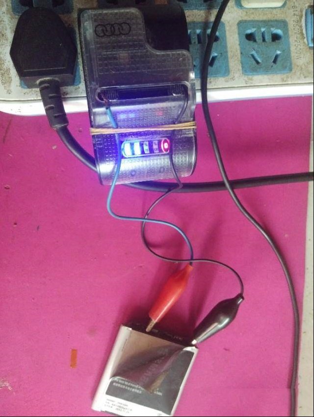

第二步,准备两截电线,和两个老虎夹,两截电线和万能充的两个电池触点连接,电接不分正负极,随便连接!具体情况仔细看下图安装方法!

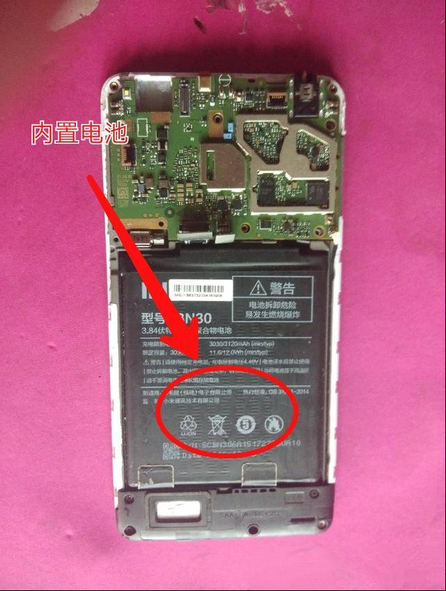

第三步,拆开手机,注意慢慢拆,别把手机拆坏了,露出内置电池!具体情况看下图!

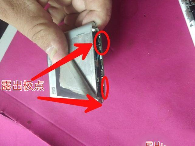

第四步,仔细慢慢的剥开手机内置电池,注意别把电池保护版剥坏了!具体情况看下图!

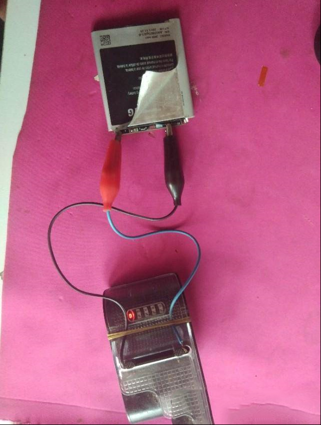

第五步,万能充连线一端的两个老虎夹,夹在电池极片上!极片不分正负极,具体情看下图!
第六步,万能充插上充电,充到有一格电时,取下电池,把电池重新装回手机,对手机进行充电,这时手机就可以开机了!
