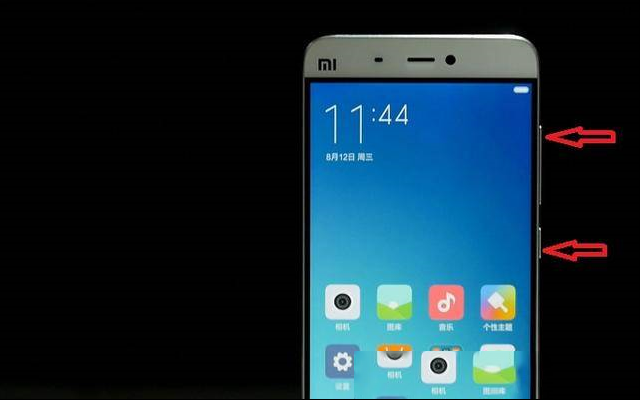

系统原因
手机开不了机一般情况下是系统问题。把手机的电量充满,然后在开机时同时按住"开机键+音量加键",进入recovery模式。

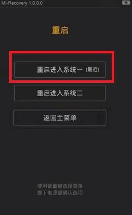

03
在主菜单中选择"清除数据"。
04
清除完成后,重启进入最近的系统即可。
