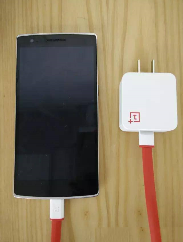

我们先来聊聊过度放电的情况。在手机电量耗尽自动关机之后,也是会马上去连接充电器进行充电的,但是有可能这时候充电,手机是没有任何反应的。这个是由于电池因过度放电而导致电压过低,以至于不具备正常的充电和开机条件造成的。
如何解决呢?加油可以先尝试长按电源键10S以上,如果手机震动了,可以松开电源键,然后连接充电器充电半个小时以上,再开机。
如果加油长按电源键的时候,手机完全没有任何反应,那么就需要加油在保持长按电源键的同时去插入充电器,在手机震动后松开电源键正常充电半个小时以上,再开机。
以上两种方法都尝试过之后,如果还是无法开机的话,就需要申请售后检测维修处理了哦。

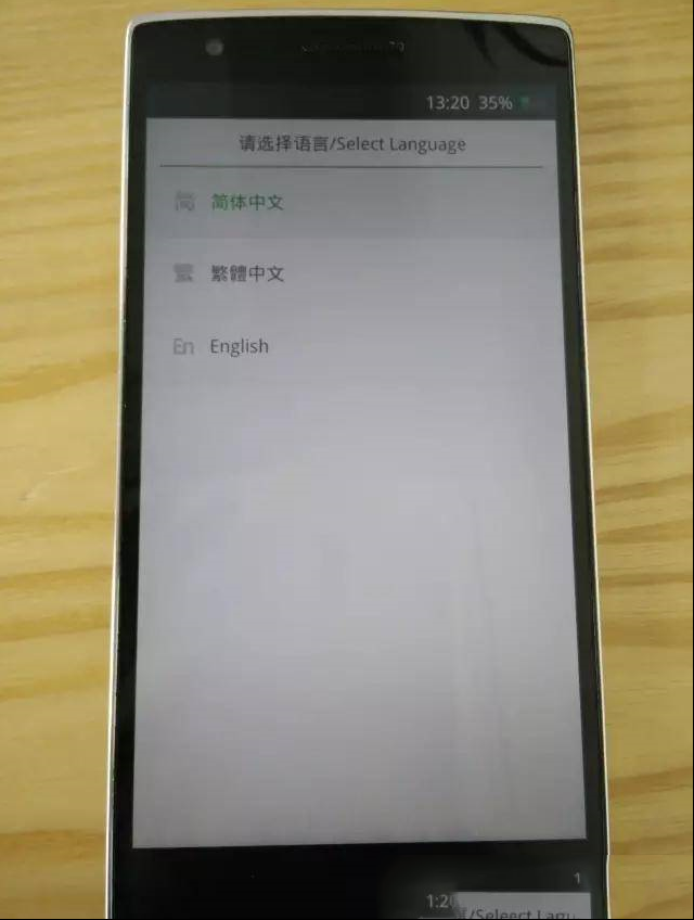

接下来我们来聊一聊第二种情况:由于刷机导致的不开机。刷机过程的不确定因素比较多,是可能会出现刷后无法正常开机的情况的。这时候先不要慌,先在关机界面同时按电源键和音量下键,震动后松手,看一下是否可以进入recovery模式。

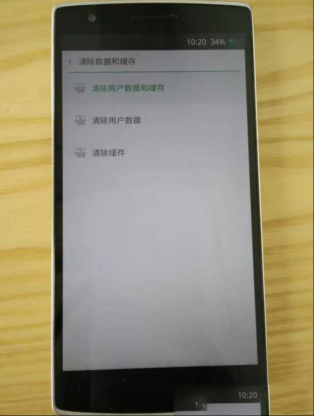

1、可以进入recovery模式,在recovery模式下找到清除数据和缓存,双清之后重启手机。这个方法可以大部分解决刷机之后无限重启或者卡在开机界面无法开机的情况。
双清之后还是不能正常开机,建议可以线刷救砖。
