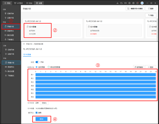

方法2、用客户端更改录像计划
当然,摄像机的SD卡录像设置也可以通过TP-LINK电脑安防客户端进行完成,具体步骤如下:

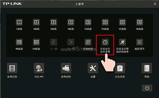

录像机24小时全天录像配置方法
TP-LINK录像机默认所有通道均为全天定时录像,无需手动设置,但如果前期人为手动更改为移动侦测录像,可以直接在录像机的GUI显示器的主菜单界面,点击“开启全天定时录像”,可将所有通道的录像计划统一更改为24小时不间断录像,方便快捷。
