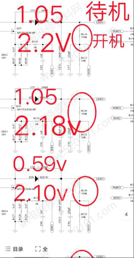

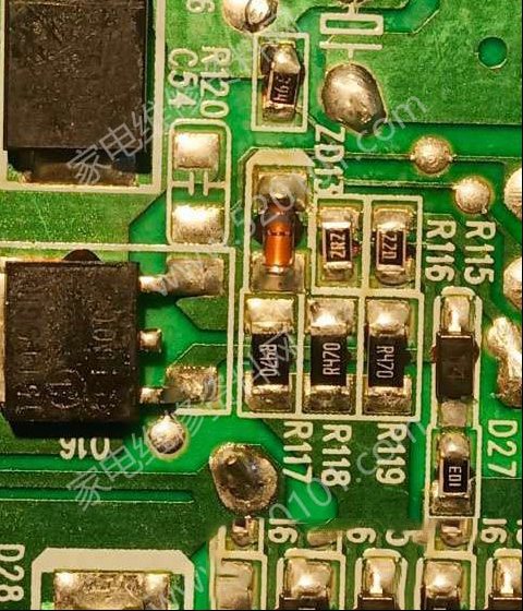

收到其他维修同行的一台创维49E6000液晶电视,其电源板板号168P-L4U022-00,拆机测量灯条发现一切正常,于是试着更换OZ9903,但是故障不变,分析原因可能电压检测电路故障,测量R110、R120、R130分别为386k、360k、200k,换R120贴片394故障机修到这里,终于修好值得探讨。。
              不过还由一个疑问,图纸上都是330k,但是实际为什么是390k、390k、200k呢?本次故障原因是R120阻值变小导致一路灯条电压检测信号电压过高,9903保护了,是贴片电阻阻值变小导致的。
