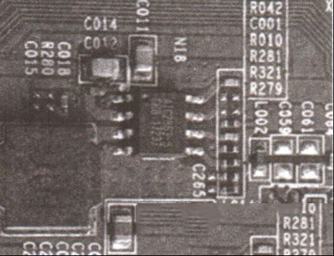

收到其他维修同行的一台海信LED32K30JD型液晶电视,上电后电源指示灯不亮,不开机。拆开机壳,目测电源二合一板(板号为RSAG7.820.8338/ROH),上元件无明显异常,上电测得主滤波电容C829( 82uF/450V)两脚电压为300V,正常,但开关电源次级无12V电压输出。断电,先用220V灯泡对C829放电,然后断开电源二合一板与主板的连线,单独给电源二合一 板通电,12V输出电压正常,这说明故障点不在电源二合一板上,而是在主板(板号为RSAG7.820.5340/ROH)上。仔细观察主板上的元件,发现贴片电容C012及其焊接处铜箔均发黑,如图1所示,在路测量C012,发现其已击穿。更换C012,恢复主板与电源二合一板的连线,通电测试机子,故障机修到这里,终于修好值得探讨。。
