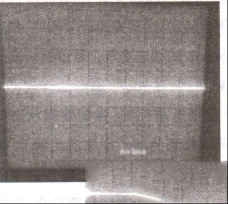

                二次开机后,PFC电路输出380V ,加到V901的漏极。与此同时,主板输出背光开启信号SW(直流2.5V)和亮度调节脉冲信号(后者为PWM脉冲,幅度约为4.2Vp-p,如图2所示),此时三极管V805、V806饱和导通,12V电压通过电阻R907加N901(LX27901ID)①脚,背光亮度调节信号通过R924、VD90、R913加到N901⑤脚,N901启动工作,从13、15脚输出驱动脉冲,加到驱动变压器T902的初级绕组N1两端,则次级N2、N3绕组产生感应电压,V901、V902交替导通,变压器T901次级输出的感应电压经VD903~V906桥式整流,C922.C923滤波后,得到约290V的LED+电压,供给屏内11根串联的灯条(每根灯条由8颗3V灯珠串联而成)。
