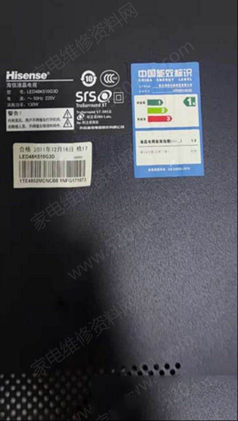

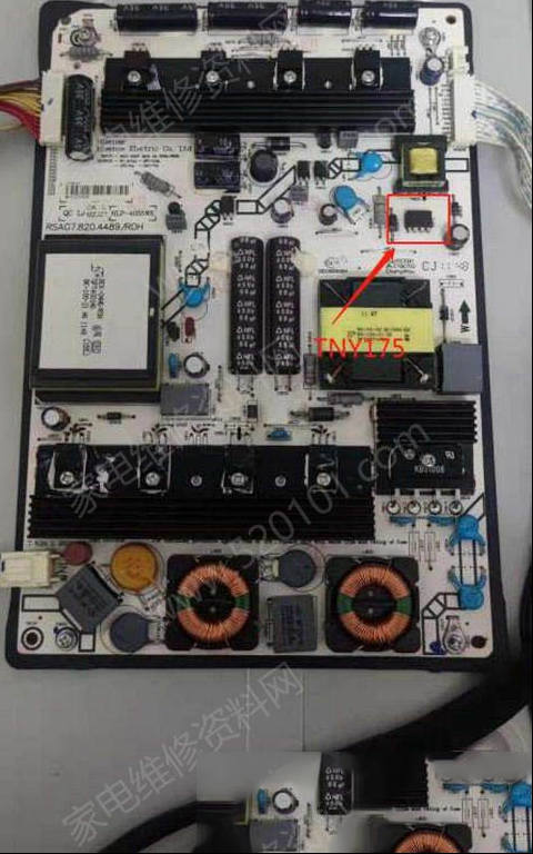

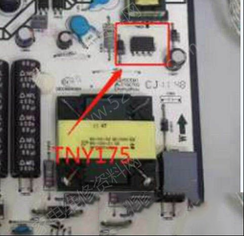

收到其他维修同行的一台海信LED48K510G3D液晶电视,故障表现伟开机20分钟自动关机,过两三分钟,再开机又可观看几分钟,仍自动关机。拆开检查电源电路,未发现明显元件损坏,副电源路上的TNY175触摸很烫手。经查找TNY175资料,其内部有过热关机的保护功能。怀疑问题就出在TNY175(N975),更换后故障机修到这里,终于修好值得探讨。。
