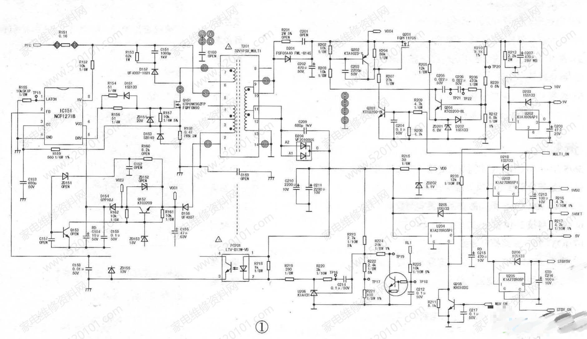

二、待机电源
      该部分电路主要由IC151 (NCP1271B)、Q151、T201、U202、U203、U204、U205、Q201、U206、PC201等元件组成。部分电路工作状态受电源CPU控制,输出的电压有:16V、9V、5V、5VSC、STBY5V、VDD、VCC4、VCC1、VCC2。相关见图1。
         电源开关接通后,交流220V整流滤波电路输出的约300V电压经D607、TH601 TH602、R151后分为两路:一路经T201⑤-⑦绕组加到Q151的D极,作为Q151的供电电压;另一路经R152加到IC151的⑧脚,⑧脚上的电压经内部电流源对⑥脚外接电容C154、C155进行充电,当充得的电压达到12V以上时,内部电路开始工作产生振荡信号,然后经内部相关电路处理后从⑤脚输出,驱动MOS管Q151管工作,并在开关变压器T201初级⑤-⑦绕组中形成变化的电流和感应电动势,然后通过变压器的互感作用以脉冲电压的形式传导到T201的次级。
        T201②脚输 出的脉冲信号经D156、C156整流滤波后得到的vcc1(14V)电压(实际电路Q153未装)分为两路:一路通过由Q152、ZD153组成的单管稳压电路稳压后,从Q152的e极输出12.6V 电压经D154加到IC151⑥脚,为其提供持续稳定的电源电压;另一路加到Q601的c极,作为Q601的输入电压。
         T201⑨脚输出的脉冲信号经D201、C202整流滤波后得到的vCC4电压分为两路:一路经R868加是Q861的c极,另一路加到Q201的S极,作为Q201的输入电压。Q201为电子开关,工作状态受电源CPUIC701 10脚输出的控制电压控制。电视工作在待机状态时,由于电源CPU IC701 10脚输出低电平,故Q203截止,Q201截止,Q201的D极无16V电压输出。
         T201 11脚输出的脉冲信号经D204、C211、C210整流滤波后得到VDD (5.4V) 电压,作为电源CPU(IC701 )和其他电路的工作电压。
         R223、R222、R221、U206、PC201和IC501 ②脚内部相关电路组成的电路为待机电压形成电路中的稳压电路。其中:R223.R222.R221.U206为取样电路,U206为误差放大器,PC201为光耦合器o该稳压电路与CRT彩电中的稳压电路的工作过程完全相同,此处不再分析。
          U202组成的电路为9V DC-DC稳压电路,U204组成的电路为5V DC-DC稳压电路,U202、U204的C脚为启动控制电压输入端。该控制电压来自Q201的D极。从电路结构上看,只有当Q201 D极有16V电压输出时,U202、U204才有电压输出。因此,在电视机工作在待机状态时,由于Q201 "D"极无电压输出,U202、U204也会因其控制脚(C脚)无电压而无9V、5V电压俞出。
          U203、U205分别组成5VSC和STBY5V DC-DC稳压电路。其中:U203的工作状态受IC701 10脚输出的“MULT-ON"控制电压控制,U205的工作状态受电源CPU IC701 16脚输出的“STBY-ON"的控制电压控制。也就是说,只有当电源CPUIC701的①、⑥脚有高电平输出加到U203、U205的控制脚(C脚)上,U203、U205才能启动进入工作状态,分别输出5VSC和STBY5V电压。
       电源CPU( IC701 )还对u203、U204的输出电压进行检测,DC-DC稳压器U203、U204的电压输出端分别经电阻R216、R217与电源CPU (IC701) 的③脚相接,若由U203、U204组成的稳压电路存在故障或5VSC和STBY5V端上的负载电路有故障,导致5VSC和5V端无电压输出或输出电压低于正常值,使电源CPU( IC701 )的③脚电压低于正常值,电源CPU就会从10、16脚输出控制电压使待机电源回到待机状态。
        IC151 的②脚为反馈信号输入脚,由变压器次级5.4V绕组处取样(该组供电为CPU提供电源,对电压要求较高,所以稳压反馈从该绕组取),IC151的③脚为电流检测脚,如果流过场效应管Q151的电流过大,由R158把电流转换为电压信号通过R159加到IC151的③脚,当该脚电压超过芯片设定值时,芯片就会停止工作。④脚为芯片接地脚。

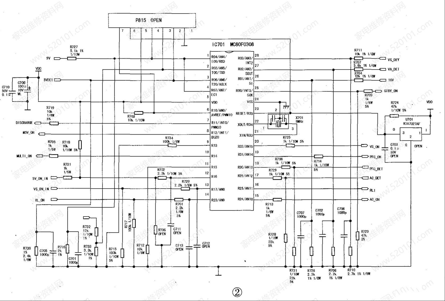

三、电源CPU(单片机)工作原理
        电源CPU主要由IC701(MC80F030B )组成。见图2。
                电源CPU的工作电压由待机电源提供。待机电源输出的vDD电压加在IC701⑤脚,作为IC701的工作电压。
        正常情况下,当IC701⑤脚有VDD电压(5.4V)和23脚有复位电压(由U71产生)加上时,21、22脚外接8MHz晶振与内部相关电路组成的时钟振荡电路就会启动进入振荡状态,产生电源CPU所需要的时钟脉冲信号,此时,电源CPU开始工作,从Flash中读取程序,然后进入待机工作状态。并从25脚输出STBY-ON控制电压送往稳压器u205的控制脚(C脚),启动u205进入工作状态,从O脚输出STBY5V电压。
        电视机二次开机后,主板(信号板)输出的启动控制电压( RL-ON )经插座PB14的②脚、电阻R701加到电源CPU(IC701 )的14脚。当电源CPU④脚得到启动控制电压,17脚输入的(AC-DET )检测电压(5V )正常时,电源CPU就会由待机状态转为正常工作状态。并输出以下控制电压送往相关电路:
        1.从⑧脚输出M5V-ON控制电压送往Q205的基极,经Q205倒相后,从集电极输出加到稳压器U204的控制极(C脚)。启动U204进入工作状态,从O脚输出5V电压;
        2.从10脚输出MULTI-ON控制电压分别送往Q203的基极和稳压器U203的控制极(C脚),加在Q203的控制电压经Q203倒相后,从集电极输出加到电子开关Q201的控制极,使Q201导通,从源极输出16V电压。加在U203控制极的电压,启动U203进入工作状态,从O脚输出5VSC电压;
        3.从16脚输出RL1控制电压送往Q207的基极,通过Q207控制U206的工作状态。电视机工作在待机状态时,16脚输出低电平,Q207截止,R224从电路中断开,U206导通增强,通过PC201使待机电源中的振荡电路工作在间歇振荡状态。电视机由待机状态转为正常工作状态后,16脚输出高电平,Q207导通,R224接入电路,此时,R224与R221、R222、R223一起构成待机电源中稳压电路的取样电路;
        4.从19脚输出PFC-oN控制电压送往光耦合器PC153的②脚。通过PC153对PFC电路中的驱动脉冲形成电路中的供电电路进行控制。电视机工作在待机状态时19脚输出高电平,二次开机后四脚输出低电平;
        5.从20脚输出VS-ON控制电压送往光耦合器PC802的②脚。通过PC802、Q802、Q804对IC801工作状态进行控制,使电视机工作在待机状态时,IC801不工作;
        6.从⑦脚输出DISCHARGE控制电压送往Q851的基极。通过Q851、Q852对VS、VA电路的工作状态进行控制和检测。电视机工作在待机状态时⑦脚输出低电平,正常工作时⑦脚输出高电平。
        另外,电源CPU还对挂接在电源输出接口上的负载电路和电源输出端的部分电路的状态进行检测。其中:从③脚输入的5VDET信号为5V和5VSC电压以及挂接在这两组电压上的负载电路工作状态检测信号,从18脚输入的PFC_ DEt信号为PFC电路工作状态检测信号,从27、28脚输入的VA-DET、VS DET信号为VS、VA电压及负载电路检测信号。当电视机中的PFC 电路、5V和5VSC电压输出及负载电路VS、VA电压及负载电路工作异常,导致5V DET、PFC、VA-DET、VS-DET电压值偏离设计的正常电压时,电源CPU内部电路就会启动进入工作状态,输出控制信号对待机电源、PFC电路、VS、VA电压形成电路进行控制,使其停止工作或部分电路停止工作。
