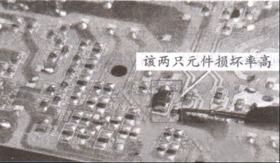

一台65英寸型机,三无。拆机检查,发现电源板(型号:PDM3A40)输出电压均为0V,PFC电压约为300V,判断PFC电路异常。测量PFC芯片FA6A31各脚电压,发现FA6A31供电端⑥脚为0V(正常电压为15V左右)。检查供电电路,发现限流电阻RP515(2.2Ω)开路(如图1所示),将换新后故障机修到这里,终于修好值得探讨。。
                提示:PDM3A40型电源板(用于65英寸机型)及PDM3W40型电源板易出现无输出电压或输出电压低故障,其原因多为快恢复二极管DP504(ES1J)击穿,或者限流电阻RP515开路。
