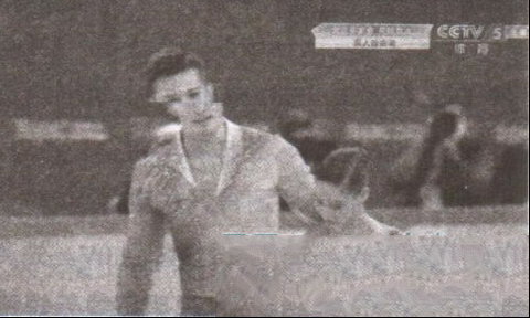

收到其他维修同行的一台长虹55Q8T型机,开机后伴音正常,但图像有分割现象,如图1所示。此故障系机顶盒或电视机设置不当所致,其故障维修如下:1.将机顶盒的清晰度由"1080P"调整为“40K30Hz" ;2.将机顶盒的解码设置为“自适应";3.将电视的画质模式改为AI模式(根据当前的图像类型自动调整画质),并关闭CEC功能。
