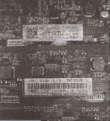

收到其他维修同行的一台长虹75Q5K(850186713)型机换用55Q5K (850201542)型机主板后无声。长虹75Q5K型机与55Q5K型机所用主板的主要电路基本相同,但部分电路略有差异,如图1所示。

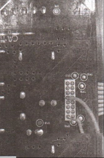

               其中,伴音功放供电的控制方式差异最大,本例故障也正是由此原因引起,其解决方法是将电源板输出电压插座中的⑦脚与15脚短接,如图2所示。
