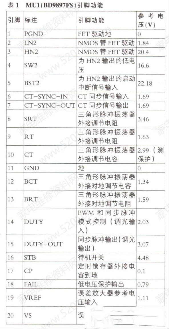

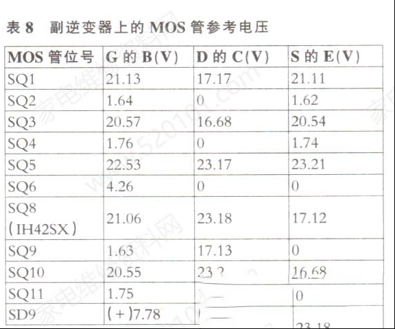

1. LG屏(LC420WX7- -SLA1)逆变器

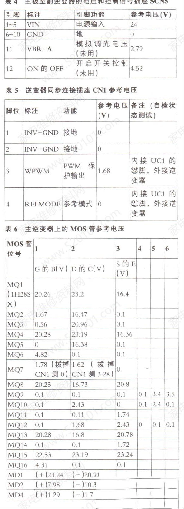

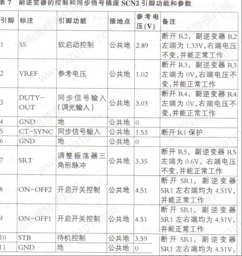

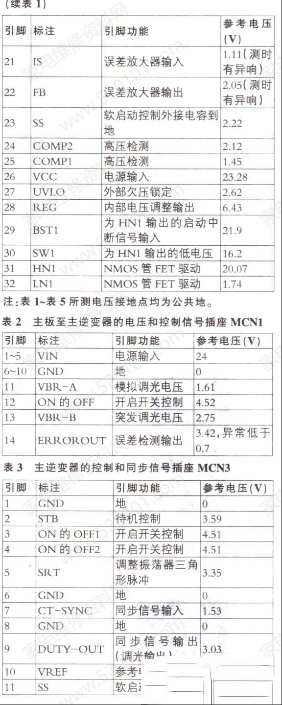

               主逆变器型号:6632C-0448A,副逆变器型号:6632C-0449A,均由PWM脉宽调整振荡芯片MU1( BD9897FS,引脚功能如表1所示),MOS管电压控制及高压变压器组成。关键接口、MOS管参考电压如表2~表8所示。
               根据液晶屏的成像原理得知:液晶本身不发光,液晶屏幕上显示的光栅,是由液晶屏内部背光灯管发出的光线穿透液晶所形成的,而液晶屏内部背光灯管的工作高电压则是由逆变器提供,所以逆变器主要作用就是将直流低压(12V/24V )转换为高频的交流高压( 点灯电压:脉冲电压1200V~1500V,工作持续1s~2s保持电压:脉冲电压600V~800V左右,频率30kHz~50kHz,电流6mA~9mA )。
       当液晶屏处于自检模式状态下,通过输入插座给逆变器提供12V或24V的工作电压,以及开启的控制电压后,逆变器上的振荡电路、开关MOS管及升压变压器等关键部件正常工作,产生交流高压再通过输出插座提供给背光灯单元,点亮背光灯。
       另外逆变器输出电流控制电压用于控制逆变器的输出电流,以便改变背光灯的发光强度。大多数情况下是直接把该控制电压接地,使背光灯发出的光线处于最强。

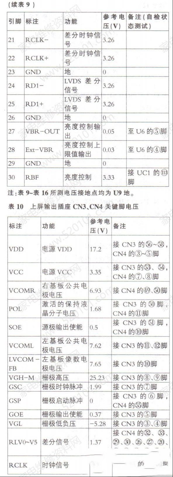

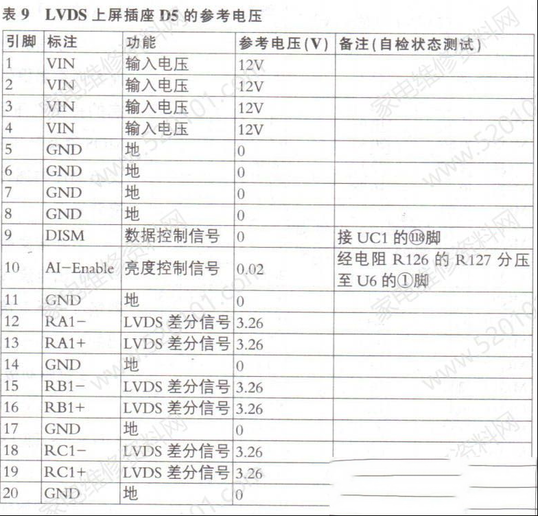

2.屏驱动板上插座主要脚位功能及参考电压

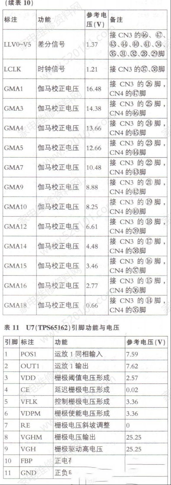

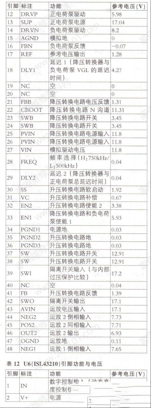

       LC420WX7-SLA1显示屏最大支持分辨率为1366X768,即1366( 垂直方向)x768(水平方向)个像数, 8bit.16.7万色真彩,使整机亮度高达500cd/m²。屏驱动板板号为6870C-0150B,主要作用是接收信号板产生的4路低压LVDS差分信号和1路时钟差分信号,进行视频解码,RSDS时序控制和格式变换,产生时钟、总线及数据控制信号分别加至.屏源极和门极驱动电路,而屏源极SOURCE驱动(产生S1~S1366纵向扫描线)和门极GATE驱动(产生G1~G768横向扫描线)组成的扫描驱动电路完成水平扫描线;另外上屏电压12V经过电源管理IC模块产生数字电压VCC3.3V、VDD(17V)、 栅极(GATE)高电压VGH(开启)25V、栅极(GATE)低电负压VGL (关断)-5.3V等电压,加至数据驱动模组cOF和扫描驱动模组coG的芯片IC中,最终完成液晶面板的显示。

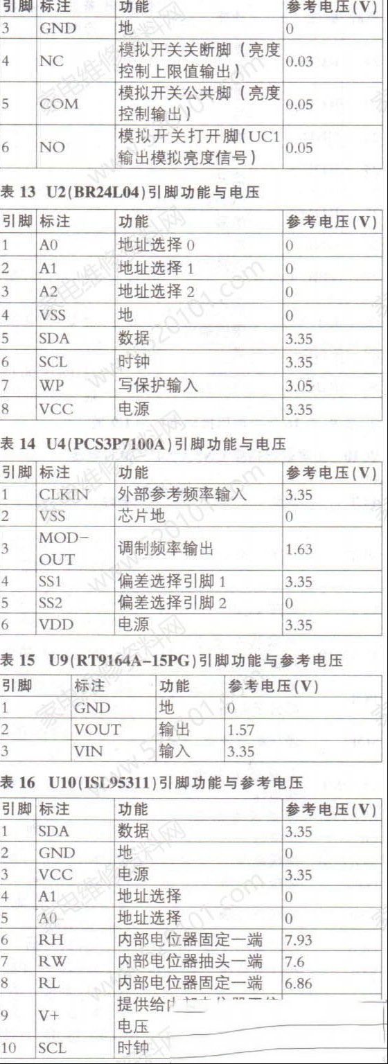

               驱动板由LVDS数据接收/格式变换/时序控制的核心模块UC1(R8A01028AFP)、电源管理U7 (TPS65162).DDR块U5(M12L16161A)、数字控制VCOM电压输出块U10( ISL95311)、模拟亮度控制/切换块U6(ISL43210)、时钟显示系统块(抑制电磁干扰)U4(PCS3P7100A)、存储器U2( BR24L04FV)、DC-DC转换块U9( RT9164A-15P )等组成。
               屏驱动板上插座主要脚位功能及电压说明如表9~表16所示。
