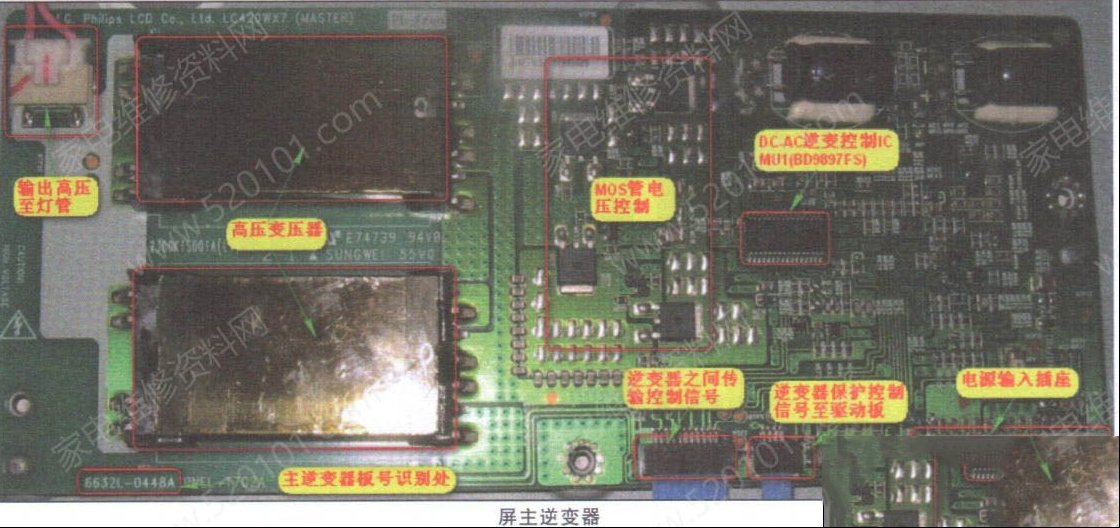

一、屏主、副逆变器
               屏逆变器要正常工作必须具备以下4个条件:1. 工作电压24V。 由于背光灯管与日光灯管的工作原理基本一样,即内部都充满了惰性气体, 要使它发光就必须产生1500V左右的脉冲高压来激发内部的惰性气体,在情性气体正常工作后电压将稳定在600V-800V和9mA左右的电流,为此电源板就必须提供24V (当然也有12V或更高电压)电压送到逆变器.上的PWM振荡IC,再将产生的驱动信号通过控制MOS管开或者关、高压变压器升压,来实现输出高频交流高压的目的。
               2.开关控制信号ON/OFF。逆变器正常 工作不但需要电源供电,还必须有开关控制信号,即从信号主板或其他提供直流电压控制MOS管的导通或截止(有些直接送入PWM振荡IC进行控制),一般电压为3.3V或5V。
               3.亮度控制信号。因为液晶电视在显示不同画面时亮度会发生亮暗变化,所以需要对亮度进行控制。液晶电视亮度的控制分为模拟控制和逻辑控制。模拟控制是由信号主板输出可控电平,在0V~5V之间变化,一般小屏幕液晶电视亮度控制信号直接接地,使背光灯管发出的光线最强;而逻辑控制则是由驱动板发出的控制信号,不过液晶电视采用的相对较少。
               4.必须具备地线连接。
               检修提示:(1)主逆变器,上的PWM及振荡芯片MU1(BD9897FS)的⑦、⑥脚不能正常输出同步信号(CT- SYNC)至副逆变器;或副逆变器SU1的⑥脚没有得到开/待机控制信号(STB );或是主副逆变器之间的11芯扁平软排线中的②/10、⑦/⑤脚断线;或是副逆变器上的电阻SRI13或者R1损坏;或是芯片的29脚和⑤脚(启动中断信号)同时异常等故障,均会造成主逆变器能输出交流高压,而后指示灯MD1马上熄灭,或者引起保护的现象。
        (2)主逆变器中的短接点MJ1和MJ2,可改变主逆变器的工作频率,即短接MJ1可降低频率,短接MJ2可提升频率,所以在检修或更换主逆变器时-定要注意,一旦频率升高将会造成逆变器保护。

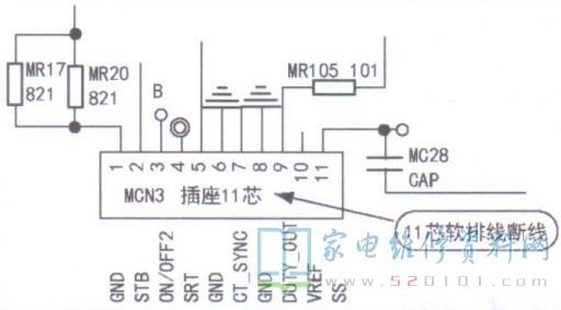

                故障表现为1:黑屏(屏自检状态)。故障原因分析:首先把屏设置于自检状态,接通电源二次开机,发现背光灯管没有被点亮,然后检测逆变器上的保险MF1/SF2( 10A/125V )两端电压,均有正常的12V电压。进一步检测从信号板来的高电平开关控制信号,经插座MCN1中的2脚有4.52V电压,而检测PWM及振荡芯片MU1( BD9897FS)的16脚(STB,开/待机控制信号)电压,发现只有2.5V(正常为4.51V)。最后查出主副逆变器之间的11芯扁平软排线接触不良,处理后屏幕出现交替的三基色彩场信号,故障机修到这里,终于修好值得探讨。。故障部位线路图如下图所示。

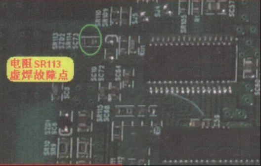

               根据逆变器的工作要求仔细分析得出:若副逆变器不能正常工作,也会引起保护,所以在刚开机后马上检查副逆变器上芯片SU1( BD9897FS )的供电、开关控制信号,均正常,但检查发现供给芯片SUI的16脚(STB )电压只有0.1V(正常应有4.48V ),顺路检测,发现电阻SRI13已虚焊,即开/待机控制信号无法送入SU1的16脚,从而造成SUI不能振荡工作而引起保护,最后把电阻SRI13补焊后故障机修到这里,终于修好值得探讨。。故障部位实物如下图所示。

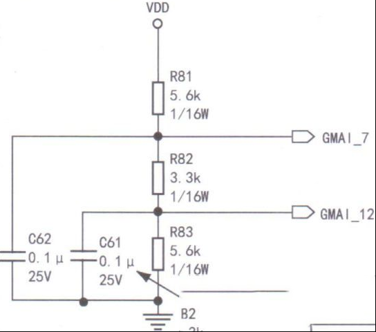

              故障表现为3:屏幕闪烁(屏自检状态)。故障原因分析:屏幕闪烁原因有:(1)主芯片UCI( R8A01028AFP)的供电VCC(3.35V)和1.5V 异常;(2)UC1本身异常;(3)屏数据驱动板中的伽马校正电压异常。首先检查屏驱动板输入的12V供电,进而检查电源管理块U7(TPS65162 )输出的VCC(3.35V),以及DC-DC转换芯片U9( RT9164A-15P )的1.5V电压是否正常,检查均正常。用示波器检查UC1输出图像差分信号的波形也正常。于是拆开屏数据驱动板,进一步检测伽马校正电压,发现其中一路(GMAI-12 )电压偏低为2.12V( 正常为6.61V ),最后检查发现滤波电容C61(0.1uF/25V )漏电,换用同型号电容后试机,自检状态下屏幕不再闪烁,故障机修到这里,终于修好值得探讨。。故障部位如下图所示。

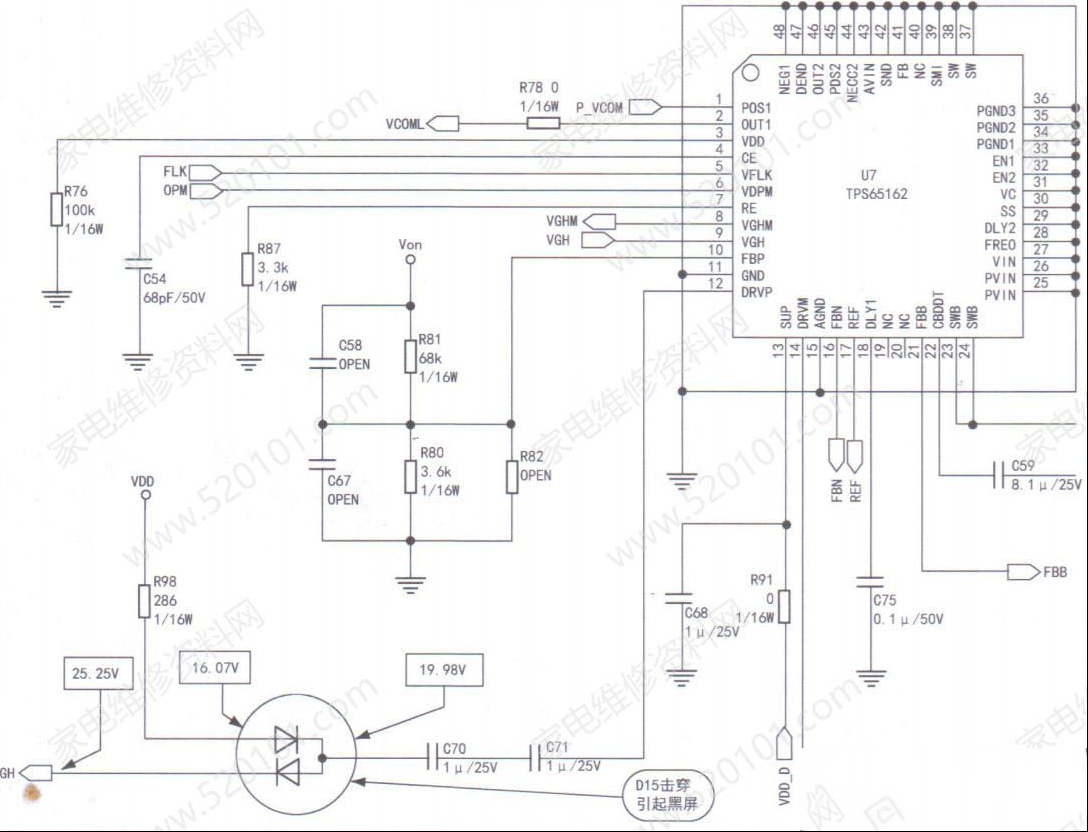

                故障表现为4:黑屏屏自检状态)。故障原因分析:造成黑屏原因有:(1)主芯片UCI(R8AO1028AFP)的供电或本身异常;(2)电源管理芯片U7(TPS65162)输出电压异常;(3)屏数据驱动电路和扫描驱动电路异常。首先检测屏驱动板输入的12V电压,正常。再检测U7输出的相关电压,发现栅极(GATE)VGH高电压(开机状态,25V)为7.3V,偏低(偏低会导致加至屏扫描驱动电路COG的芯片不能正常工作,因而薄膜晶体管TFT无法正常打开或关断,屏液晶和储能电容也不能正常充放电,从而无法形成扫描线而引起黑屏)。检查U7的12脚外接双向整流二极管D15,已击穿,换用同型号的二极管后,能显示正常的循环单色画面,故障机修到这里,终于修好值得探讨。。故障部位如下图所示。
