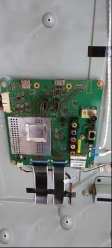

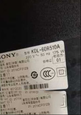

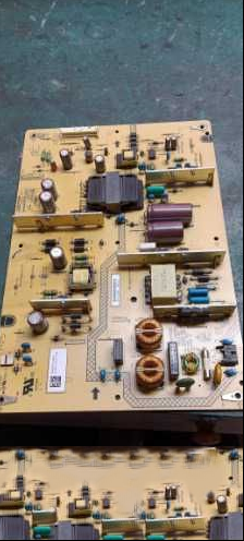

收到其他维修同行的一台60寸索尼KDL-60R510A液晶电视,故障表现伟通电后,红灯先闪5次,然后就是闪6次,2秒后又是6次,通电瞬间主板有开机信号过来,一会立马消失查资料说是电源板或高压板故障,但感觉不像。因为将电源板强制启动后有电压输出,再给背光启动电压,背光也能强制点亮(背光颜色看起来感觉很兰,像海信灯条老化似的,不知道是不是这款灯条就这样的,但是外挂灯条试机也是一样故障,应该能排除灯条)。
               后台主板问题,是灯条引起的故障,解决方法是更换灯条+主板修复。
