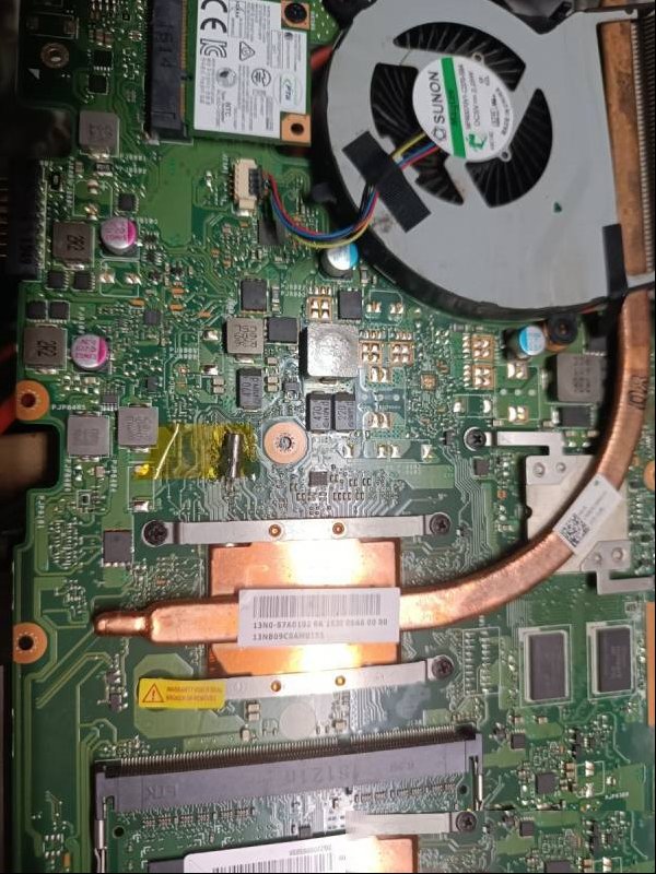

故障不开机
现象:触发电流0.001-0.004,不加电。偶尔也能正常开机
1.测试待机电压正常
2.测试ec复位正常
3.测试pm_subs#电压不正常,按开机键测试结果都为0v
4.测试晶振两脚电压1.75v与0.45v,应该不正常。手里没有一样的,在台式机主板上拆了个体积大的晶振,装上去
现在开机一切正常
