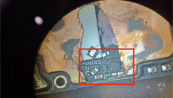

      一台在使用中自动黑屏的OPPO A72不开机,经过检测发现是有显示无背光,我们直接更换背光三件套芯片,二极管,升压电感,测量座子阻值没问题,尝试更换背光升压电容,更换后成功点亮。
      【故障机型】OPPO A72
      【故障表现为】不开机
      【维修过程】接到一台客户送修的机器,型号为OPPO A72,故障使用中自动黑屏。
OPPO A72不开机 图1
      经过检测发现是有显示无背光,先找到背光芯片在CPU附近,测量芯片阻值和二极管没有问题,测量背光供电和主供电电压一致不升压,由于没有图纸,我们直接更换背光三件套芯片,二极管,升压电感。

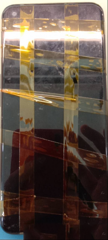

OPPO A72不开机 图2
      开机测试故障依旧,测量座子阻值没问题,尝试更换背光升压电容,更换后成功点亮。
