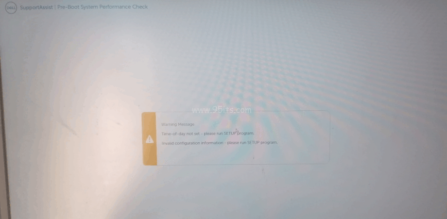

DELL电脑开机自检提示please run setup program

翻译:
警告信息(Warning Message)
未设置一天中的时间-请运行安装程序(Time-of-day not set - please run SETUP program)
配置信息无效-请运行安装程序(Invalid configuration information - please run SETUP program)
解决办法:
电脑出现以上情况,第一次直接点击“continue”;若是后续还是再出现该情况,则可能是BIOS设置出现了问题,将BIOS配置恢复到“最近一次正确的配置”;若是问题还未解决,则需要更换主板电池,再进行BIOS配置的恢复。
