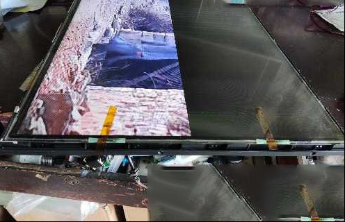

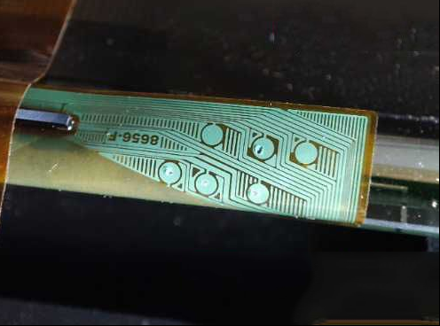

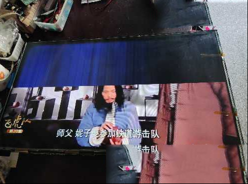

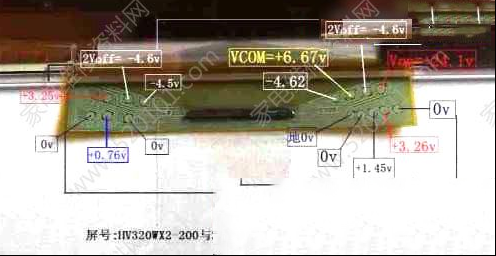

收到其他维修同行的一台液晶电视,故障表现为是上半部分无图像,拆机后,这台电视液晶屏采用的是京东方,对比右边两个耳朵,0.75v的点上耳朵却有一点几伏,飞线到下面耳朵同一点就正常了。
