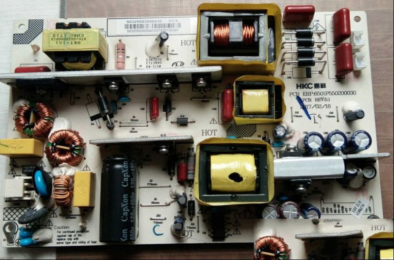

收到其他维修同行的一台IMGO (爱芒果)牌55MQ1型液晶彩电,雷击后三无。拆机检测,发现电源板.上的保险管F1已烧断,桥式整流二极管中的D1及D7 (型号均为M7)已短路。该电源板输出12V及5V两组电压供给主板。为判定主板是否正常,以便报价,找来输出12V及5V的电源板,给主板供电,上电后电视机面板指示红灯亮;用点灯器给背光供电,背光亮,此时点灯器上显示的电压值为68.2V,输入信号源后开机,图像及声音均正常,说明主板正常,仅电源板有故障。
               继续在路检测电源板,发现光耦U3②、④脚击穿,电源芯片U5( OB5269CP )②脚( FB )对地短路,次级电路中的整流二极管D13(MBR20100CT)击穿。将上述损坏元件全部换新后通电测试机子,故障机修到这里,终于修好值得探讨。。此时测得电源板输出电压插座FP1③脚(ADJ)、④脚(BL-ON)、⑤脚(PS -ON )电压分别为4.16V.5.22V 3.01V,背光输出插座CON3中+、-端之间的电压为78.8V。
