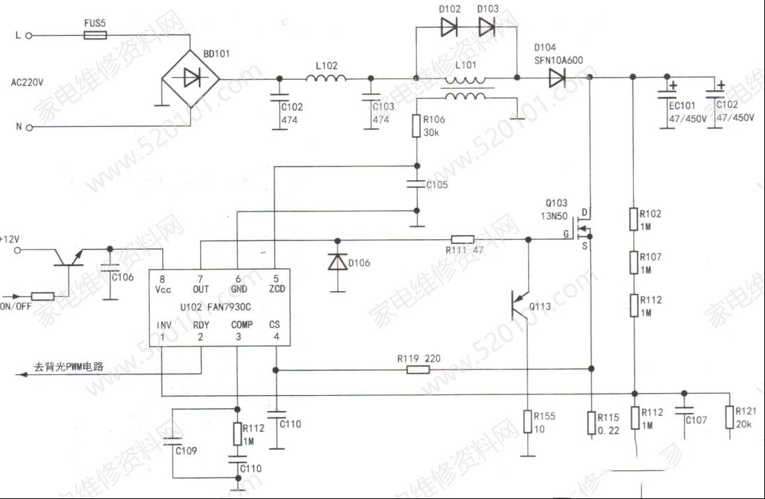

收到其他维修同行的一台熊猫LE37M28型液晶彩电收看中机内突然发出“啪"一声响,随后三无。拆机后仔细观察电源板,发现大电解电容EC101、EC102已爆裂,PFC电路中的开关管Q103的接地电阻R115(0.22Ω)炸裂,副电源及背光电路无明显异常,看来故障在PFC电路,如图1所示。
               上电后,副电源的初级输出+12V电压;二次开机后,PFC控制芯片U102( FAN7930C )的⑧脚(Vcc )得电,U102工作,⑦脚(OUT )输出驱动脉冲信号,Q103 ( 13N50)工作于开关状态,将桥堆BD101的输出电压与PFC储能电感L101中的感应电压叠加以后,输出约380V电压供给后级电路。
               在路测量,发现5A保险已经开路,Q103也已击穿,PFC升压二极管D104 ( SFN10A600 )短路,驱动电阻R111(47Ω)及过流检测传输电阻R119(220Ω)均已开路,驱动电路中丝印为“2A”的贴片三极管损坏。如此大面积元件损坏,怀疑U102也已损坏,尽管该IC的在路阻值无明显异常。
       将上述所有损坏器件换新后,暂时不接Q103的D极,然后上电,测得副电源初级输出的+12V电压正常。断电,将+12V电压供至U102⑧脚,上电后12V电压降至3V且波动,说明U102确已损坏。EC101、EC102爆裂,说明PFC电压失控,所以再次检查U102①脚外接的取样电路,均正常。
