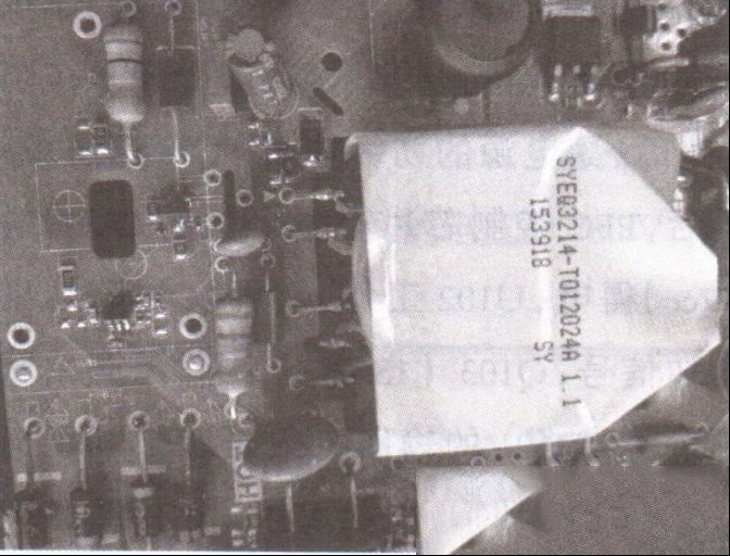

收到其他维修同行的一台创佳32HME5000型液晶电视,上电后电源指示灯不亮,也不开机。拆开机壳,目测三合一主板(板号为TP.VST59S.PB80)上无元件明显异常。通电,测得主板上市电输入端CNB1处的电压为AC220V,但主滤波电容EB1( 100uF/450V )两脚间电压为0V。
                断电,摘下三合一主板在路检测,发现保险丝FB1(3.15A/250V)开路,整流桥中二极管DB1.DB4(2A07 )短路,开关管QB101(JCS7HN65F)击穿。将上述损坏元件全部换新后,单独给三合一主板通电,测得EB1两脚电压为300V(正常),但开关电源次级输出的12V主电压和背光供电电压均为0V。断电,先用220V灯泡对EB1放电,然后在路检测开关电源初级电路,发现集成块UB101(6000A)①脚与③、⑤脚均短路,电阻RB115(4.7Ω)开路,如图1所示。
                更换UB101和RB115后通电,开关电源输出电压正常。断电,将三合一主板装回电视机,通电试机,故障机修到这里,终于修好值得探讨。。
