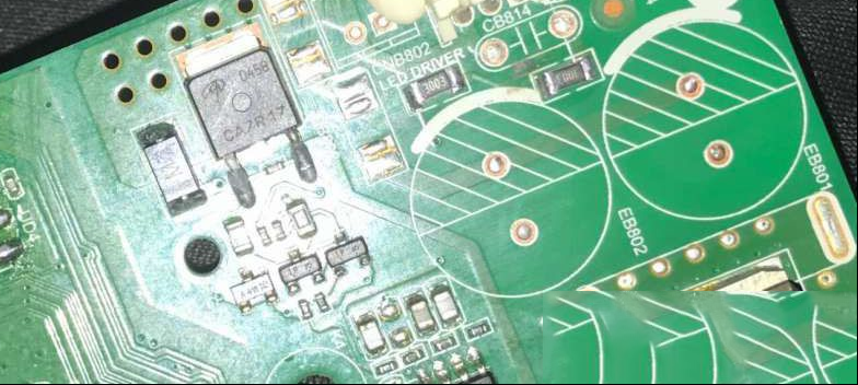

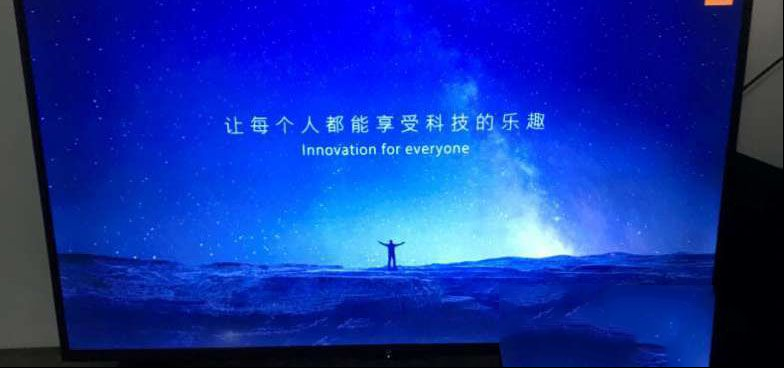

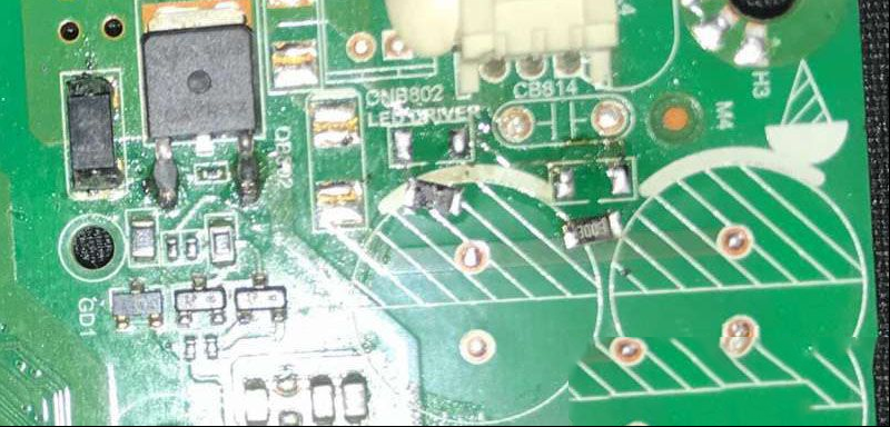

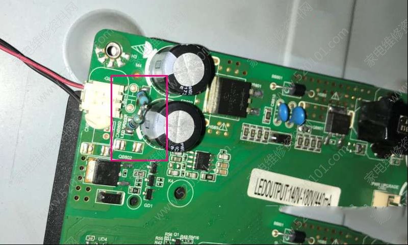

收到其他维修同行的一台小米L55M5-AZ液晶电视,故障就是开机背光不亮,手电筒照屏幕有图像。我直接某宝买了灯条换上去了,故障依旧不亮。测得电压开机时大概140多v,然后掉到100-97v了。网上说这应该是贴片电阻固定胶漏电(一般是红色的),印刷板上和贴片电阻反面侧面用刀片刮干净,用洗板水洗干净,还是不行。最后怀疑是贴片电阻地方电路板漏电,尝试换成两个大电阻,屏幕点亮,故障修复。

感谢分享,电阻一个阻值3M,另一个1M?
