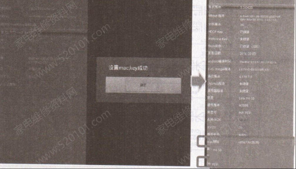

新建一个文本文件,将mac及key值写入到新建的文本文件中,并保存为mac_key.txt 的文件名;然后将mac_key.txt文件拷贝到U盘根目录下,再把U盘插到电视的USB端口。
              开机后,依次按39遥控器的“信号源、2、5、8、0”键,进工厂菜单(超3则依次按遥控器的“数字键+音量减+音量加+频道减+频道加”);再选择第二项"factory menu”莱单,按“确认”键进入后选择“属性设置”,并按“确定”键进入;然后选择“设置U盘中的mac和key值”,按“确定”键即可将U盘中的mac和key值写入到该机中;写入完成后,电视将提示设置mac,key 成功”;最后在工厂模式下恢复出厂设置,再次进入工厂莱单核实mac和key是否录入正确即可,如下图所示。
       key值,是机卡绑定整机用户服务时长的识别码,用户购买的会员服务时长是绑定在key值上,如果没有key值,后台无法识别该整机的服务时长,用户端出现VIP服务时长异常的情况。key值为32位,显示出的最后5位与整机SN码的后5位相同,例如:c8:0e:77:2d:5a:1a#caf997d92b32cLE018B1215030001838(冒号为英文字符的冒号)。
