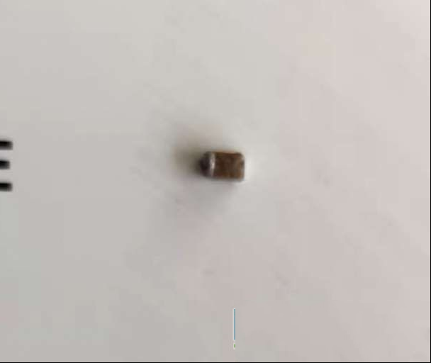

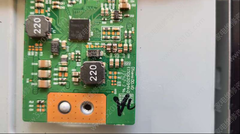

收到其他维修同行的一台LG 32LN519C液晶电视,故障表现是有声音没图像,拆机检查后是逻辑板有问题,到某宝一搜这板还不便宜二手的还要40多,还是修一下吧,检查发现C131漏电,把C131拆除后图像声音一切正常。今天又有一台同机型同故障,所以拆机后直奔C131果然不出所料又是C131漏电。此故障是这个机的通病。
