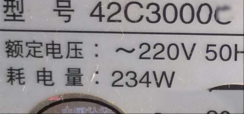

收到其他维修同行的一台东芝42C3000C液晶电视,声音一会音大一会音小,声音变化没有字符显示,拆机伴音功放是TA8246,查静音电路没有效果,换声音功放外围2个电解电容故障机修到这里,终于修好值得探讨。,下图中2个与其它电容不一样的就是换的。昨天电视又送过来了,还是一样问题,声音时大时小,再次查TA8246的5脚静音脚,此脚高电平静音,低电平音正常。测5脚电压有波动,于是把5脚外围静音电路全断开,量此时5脚电压0V,声音还是一会大一会小。查供电稳定,这种主板由于是插件连接也没有办法反过来查,于是网上查找同类型案例,有的说插排不良,有的说主板漏电,但都没有说具体位置。
              无意发现主板下图中红圈的位置有灰尘,随手用手擦了一下,电视声音竟然立马恢复正常,声音清晰洪亮。又用酒精清洗。电视装上后盖试机2小时正常。发出来与各位师傅分享,淘宝上有30元指导维修,说是通病,估计就是图片中红圈这个部位漏电引起声音时大时小。
