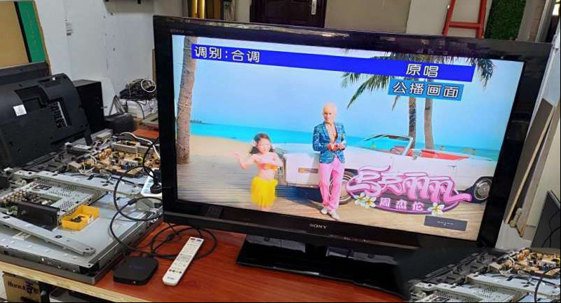

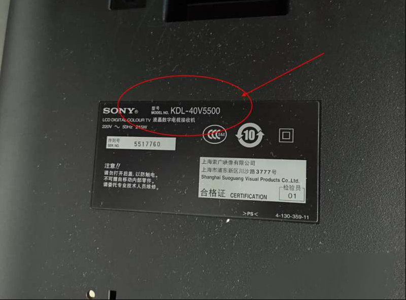

收到其他维修同行的一台索尼KDL-40V5500液晶电视机,故障表现为是开机绿色指示灯亮灰屏没有图像,拆机测逻辑板 ,板号:NP_HACZLV1.1 屏号:LTY400HA12,实测电压数值:AVDD_I  供电:3.3V   正常15.6V;AVDD 供电:3.3V  正常15.6V;VIN 供电:12V;CPV1 :  0V  正常2.9V;CPV2:1.8V;VST2  :0V  正常6.8V;VON:0V   正常24.7V;VONP:0V   正常24.7V。
             故障分析:很多电压不正常,果断更换一片逻辑板,插电开机图像出来了拷机24小时没有问题,故障修复。
