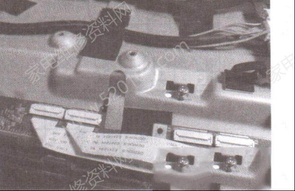

收到其他维修同行的一台夏普LCD-45SE475A型液晶彩电,开机后背光亮,但屏上无字符、无图像(灰屏)。拆机检查,发现主板输出的LVDS信号送到左边板,而左、右边板通过两条排线相连,如图1所示。

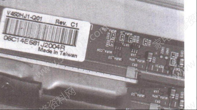

               实测左边板上的12V供电正常。断开左、右边板相连的两条排线,开机,故障依旧,据此判断右边板及右侧屏基本正常。断电后在路测量左达板上的贴片电容,发现CP16~CP19及CD31~CD35均短路。由于上述贴片电容并联,所以为了找出短路元件,逐一拆下上述电容测量,发现CD33短路。找来一只体积相近,容量为1uF的贴片电容换上,如图2所示。通电试机,故障机修到这里,终于修好值得探讨。。
