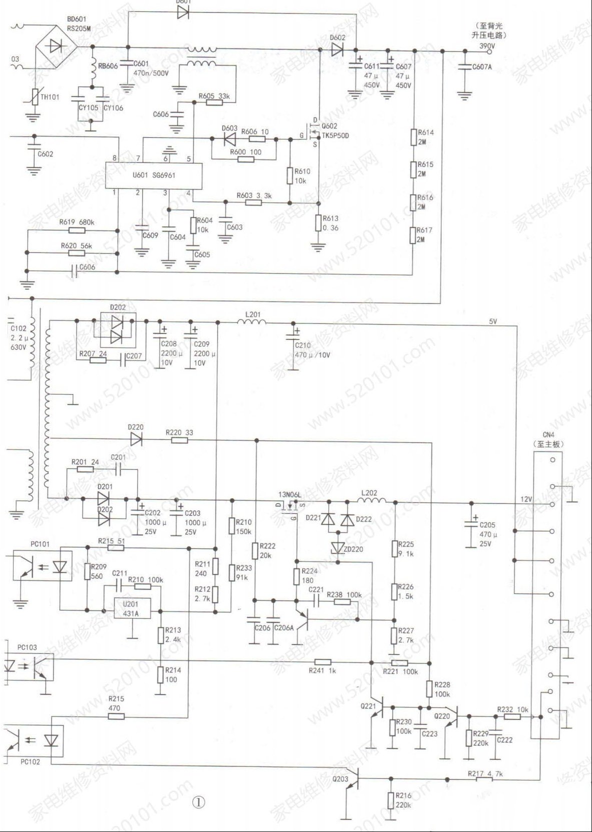

收到其他维修同行的一台飞利浦 32PFL3605-93型液晶电视,上电无任何反应。拆机检查,电源板上保险丝烧断。在路测量整流桥BD601、390V PFC电压端及12V、5V输出端,对地无短路现象。换新保险丝通电,尖峰电压吸收电容C110冒烟。断电后检查与其相连元件,基本正常。更换C110后通电,待机指示灯点亮,此时测得电源板上PFC电压为310V,12V输出端电压为0V,5V输出端电压为5V。
                 该机PFC芯片采用SG6961(U601),如图1所示。检查PFC电路,发现外接取样电阻R614 的390V一侧与相邻地线铜箔之间有放电痕迹,并且U601外围元件接地线与电源地线之间铜箔已烧断。测量R614已开路,将其换新,并将烧断的铜箔连接好。仔细检查,发现PFC电压滤波电容C611、C607有漏液现象,将其换新。通电,电视机待机指示灯点亮,按“电源"键,待机指示灯熄灭,按面板“频道+/一”键也不开机。测量电源板上的PS ON/OFF信号线接5V电压端,上电,PFC电压升为390V,12V、5V输出电压均正常,看来电源板已正常,故障原因是主板没有输出开机高电平信号。
