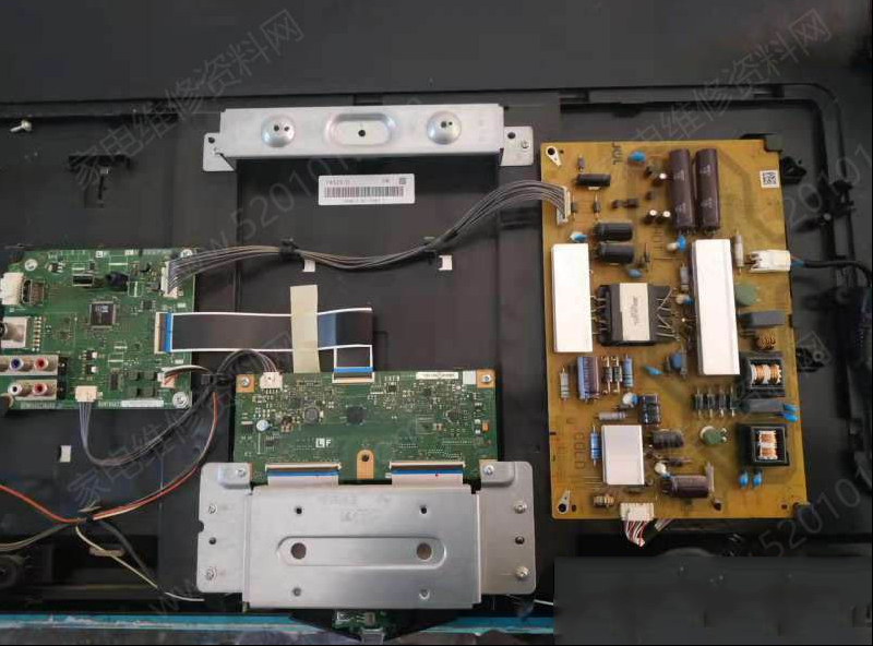

收到其他维修同行的一台夏普LCD-40A35A液晶电视,用户反映开机没反映,开始还有声音,后来没声音了,开机后用手电照屏幕也看不出图像,不好判断是否灯条损坏。拆机测量背光电压138-140多V乱跳,拔掉背光依然乱跳。
        此故障目测灯条损坏可能非常大(有些电视背光损坏电压升高不稳,有些电压升高马上降低,有些带保护的直接待机没背光电压0V)。拆机四条灯条,并联,其中两条灯条上有数颗灯珠用机械表10K测量不亮。直接发货灯条,回来后装机直接点亮。

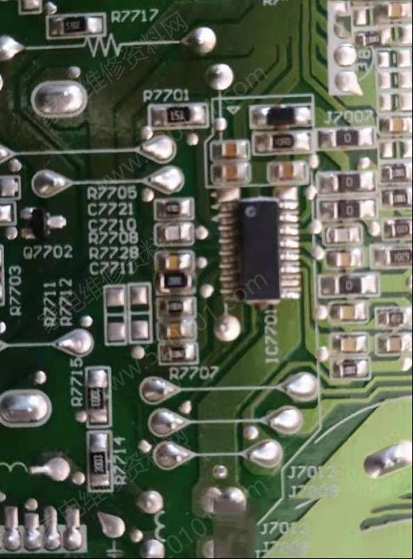

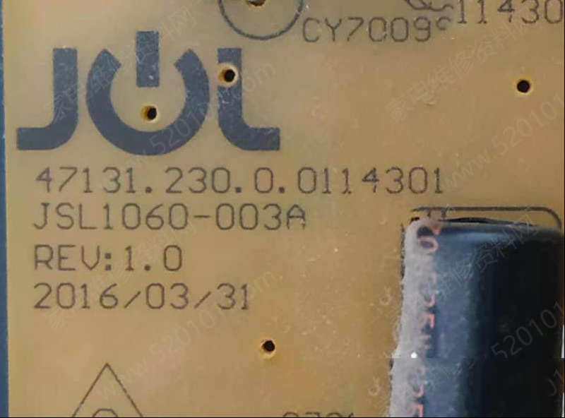

        然后测量其中一条电流有320mA,机器是2017年买的,看了4年灯条坏,为了让灯条更长久的工作,想改下电流。但是这个电源板没图纸,看了下背光驱动芯片,居然是打磨了的,上面一个字都没有。
        看了下每个脚上联的元件,经验告诉我芯片第5脚上面并联的两个电阻(R7708/51K、R7728/820K)应该是电流调节电阻。像乐华主板和一些一体板靠检测电阻调节电流的,一般加大检测电阻就可降低背光电流。
这种是靠设置电阻调节的不清楚是加大还是减小。
                于是先加大试试,并联电阻小的起作用,于是将R7708加大到75K,这时检测电流升到了420MA,看样子应该是减小电阻降低电流了。因为手头上没有40多K的电阻,于是直接上了个30K的电阻,这时检测电流为200MA,电压112V。装好机子插上信号看观电视节目,亮度还可以就这样吧。做好标记,观看半天没问题后通知用户取机。
