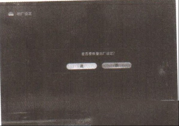

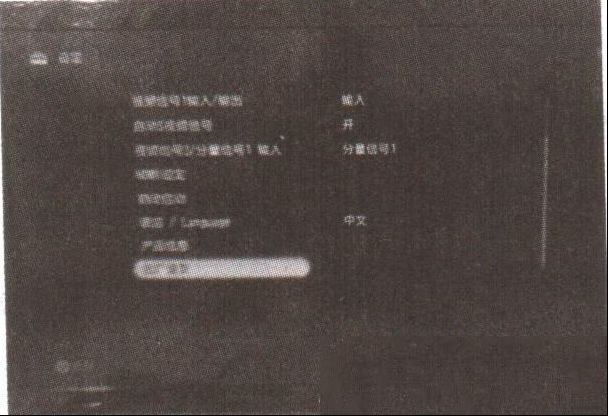

收到其他维修同行的一台索尼KDL-46V5500型液晶电视,用AV线输入高清播放器的标清视频信号,图像时有时无,用HDMI线输入高清播放器的高清信号,电视机.显示播放器的英文名称,但是无图像显示。
               根据故障表现为分析,怀疑设置异常,决定先将电视机恢复出厂设定试一下。按遥控器“主菜单”键进入“设定"菜单(见图1),选择“出厂设定"(见图2),再选择“是”(见图3),机器自动重启。此时先用遥控器对电视机进行常规设定并分别输入HDMI信号和AV信号后,电视机图像、声音均恢复正常。
