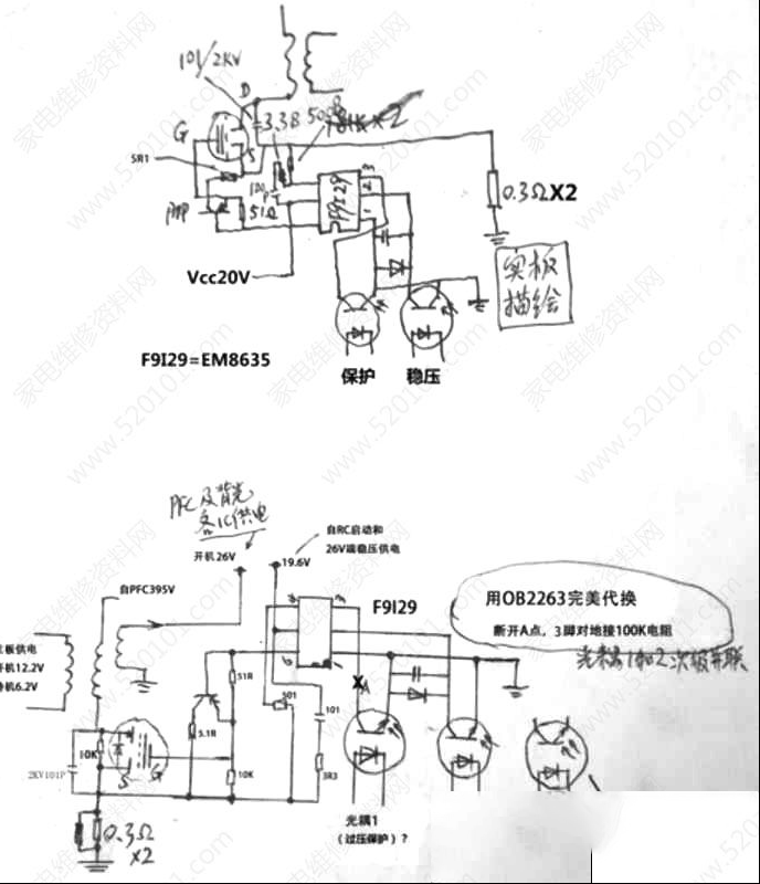

用OB2263代换EM8635修复康佳U60JMZ1液晶电视不开机故障
213
9
3787
3787
发表于 2023-6-16 09:09:58 | 显示全部楼层 |阅读模式
收到其他维修同行的一台康佳U60JMZ1液晶电视,故障表现为开机三无。查得电源101/2KV瓷片坏事连带损坏场管,相关电阻和驱动芯片丝印F9I29都损坏了。买来F9芯片后,换上后开机,所有件又烧得全部损毁。再来一次,反复核对,开机,又是全部损坏。 这里说一下,后来才知道F9芯片是EM8635,这一门“亲戚”假货太多。
              查库存备件有OB2263也是6脚电源驱动芯片,据查到的信息用这个代换是最佳选择。好吧,就指望它了。仔细对照OB2263应用图,其实也是稍作改动,一次过。总算起死回生了。发这个也是给第一次遇到此芯片电源的朋友能有一些帮助吧。下面图,是根据板子实物位置手绘的。
