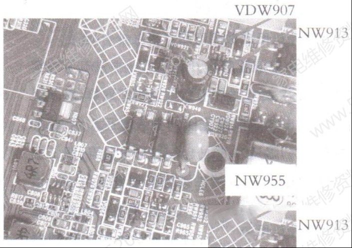

收到其他维修同行的一台康佳LED32S1型液晶彩电,雷击后三无。拆机检查,测得100uF/400V电解电容两端有310V电压,但开关电源次级无电压输出。断电并放电后在路检测,发现光耦NW950③、④脚已短路。拆下NW950用晶体管检测仪检测:③、④脚的正向压降为10V,反向压降大于50V;①、②脚正向压降约为2V,反向压降大于50V,这说明NW950正常。检查NW950外围元件,发现5.1V 稳压二极管VDW907短路。怀疑6脚电源芯片NW913(丝印号:GLV )连带损坏,将500型指针万用表置于R x 1k挡,红表笔接热地,黑表笔接NW913②脚( 与NW950④脚相连),测得阻值为0.2kΩ,判断NW913已坏。更换VDW907及NW913后再测NW913②脚对地电阻为18kΩ,正常。
               在检测中发现开关电源次级NW955受雷击炸飞,如图1所示。根据其外围元件的连接关系,判断NW955是三端精密稳压块TL431。 更换NW955后上电,测得12V输出电压为5.9V,按“开机”键后背光亮,灰屏。此时测12V电压仍为5.9V,看来稳压电路有问题。检查NW955外围元件,发现三极管VW795(丝印号:1AM)b-e极的正反向电阻均为450Ω,明显异常。更换VW795后上电,12V输出电压正常;二次开机,图像、声音均正常。
       提示:丝印号为1AM的贴片三极管的型号是MMBT3904或2N3904,主要参数如下:NPN型,Icm=0.2A, BVceo=40V,Pcm=0.625W。
