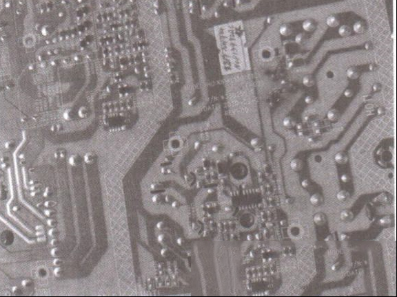

收到其他维修同行的一台康佳LED55D8型液晶彩电,雷击后三无。拆机检查,发现电源板上3只串联的贴片电阻RW913~RW915已烧焦。通过放大镜查看,这3只电阻的标注均为"102" ,即阻值为1kΩ。查看AC220V输入电路,发现电源主芯片NW924(NCP13992AC)的①脚通过电阻及二极管与AC220V相连,如图1所示。
               将万用表(R x 1k挡)红表笔接地,黑表笔接NW924①脚,测得电阻才1kΩ,明显偏小,判断该芯片已坏。接下来判断主板是否正常,因该机电源板仅输出一组12V电压去主板,于是给主板外接12V供电,同时用点灯器点亮背光,这时屏显“康佳”字符;输入AV信号,图像、声音都正常,说明主板正常。购得同型号电源板装机试验,故障机修到这里,终于修好值得探讨。。此时测得电源板输出的12V电压在待机时为6.96V,二次开机后升为12V;背光插座XS702中的LED+端电压为109.7V。
