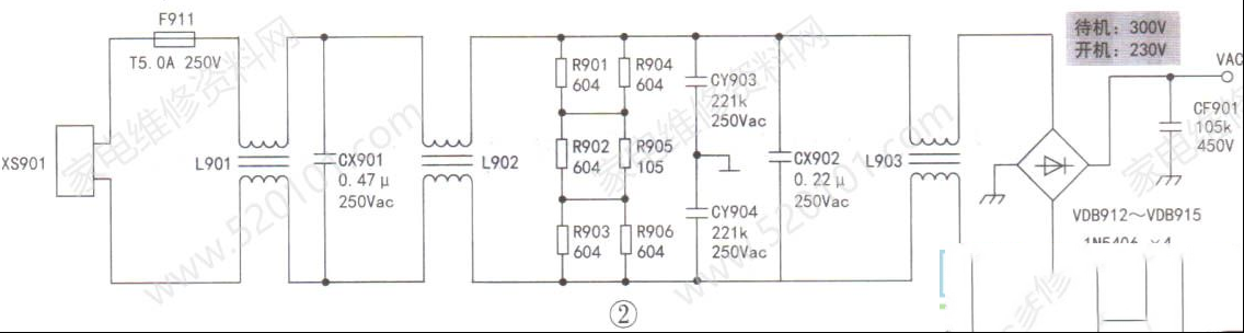

1.市电输入与市电整流电路
               AC220V市电经熔断器F911后进入抗干扰滤波电路,如图2所示(因没有该机电路图,本文各电路图均为实绘电路图,贴片电容实物上没有标注容量及耐压,所以图中贴片电容也没有标注)。CX901、L901 、CX902、L902、CY903、CY904等构成EMC电路,以消除电网杂波进入开关电源,同时防止开关电源产生的干扰进入电网。滤除干扰后的市电经VDB912~VDB915全波整流,再经CF901滤除高频干扰,得到脉动直流电压VAC ( 待机时约为300V;开后机时约为230V)。 R901~R906为泄放电阻,在交流输入关断时,对电容CX901、CX902放电,用于防止电源线拔掉后电源插头带电。

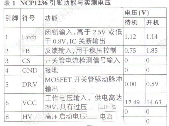

        (1 )36B65(NCP1236)简介
               36B65是丝印号,其型号全称为“NCP1236BD65R2G"(以下简称为NCP1236 )。NCP1236是安森美半导体公司推出的一款电流模式的PWM控制器,其主要特点有:电流模式控制;采用高压动态自供电技术,自动降低频率,提高轻载及空载效率;内部频率抖动、斜坡补偿和一个多功能的输入锁存电路;具有过电流、输出短路、过电压及过温度保护功能。NCP1236 采用SOIC-7脚封装形式,其引脚功能和维修参考数据见表1。

       该开关电源设有过压、过流等多种保护电路,当保护电路启动时,开关电源停止工作。当开关电源300V供电和⑧脚高压启动电压正常,但开关电源不启动或启动后又停止时,就要注意检测保护电路。电源块36B65①脚( Latch )接有开关电源输出过压保护电路,正常时该脚电压在1.1V左右,如果高于2.5V或低于0.8V,均会引发保护电路启动。引发保护的原因有两个:一是被检测的电压异常,二是检测电路取样电路元件发生变质、漏电等故障引发的误保护。

        测量开关电源块NW912(36B65)引脚电压,⑧脚(VH)为320V,正常;⑥脚(vcC)由13V降为11V;①脚(Latch)由0.12V降为0V,;②脚(FB )-直为6.1V;③、④脚均为0V;⑤由0.03V降为0.01V。
        将测得的电压与正常电压比较,发现①、②脚电压明显异常。①脚是闭锁式驱动关闭控制端,当该脚电压小于0.8V或大于2.5V时,NW912内保护电路动作,关断⑤脚激励脉冲输出。于是怀疑①脚外接元件漏电引起该脚电压就变低,分别取下CB909、RB904、VDB910进行检测,发现CB909漏电。更换CB909后试机,故障机修到这里,终于修好值得探讨。。
