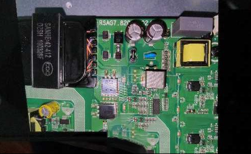

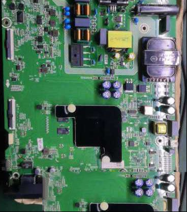

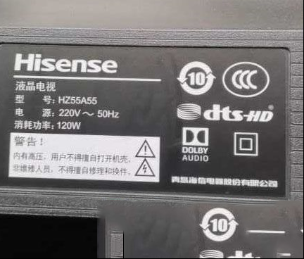

收到其他维修同行的一台海信HZ55A55液晶电视,故障表现为开机三无,拆机,插电测试,直流电389V正常,输出肖特基二极管只有1-2.8V左右跳动,正常应该是12V,现在12V没有,当然5V和3.3V也跟着没有了,然后测量肖特基二极管正常,电容两端没有短路现象,到这步不懂怎么查了,板号:RSAG7.820.8802/ROH。
               按照网上经验,重点检查了背光输出二极管和CS830,发现是个背光二极管短路造成的,型号是HBR3200,网上找没有一样的卖,所以找了个SS320代换,现在电路板各方面供电正常,开机正常。
