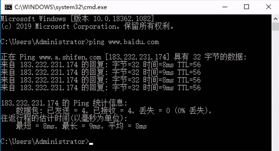

ping
大家都很熟悉的ping 命令,属于网络层的ICMP协议,只能检查 IP 的连通性或网络连接速度, 无法检测IP的端口状态。

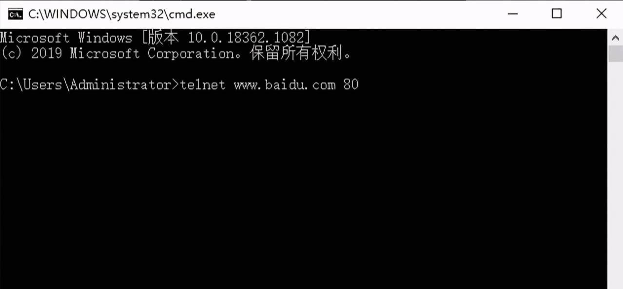

telnet
telnet命令,属于应用层的协议,用于远程登录,也可用于检测IP的端口状态。但是功能有限,只能检测一时的IP端口状态,无法查看ping值,也无法实时监控。

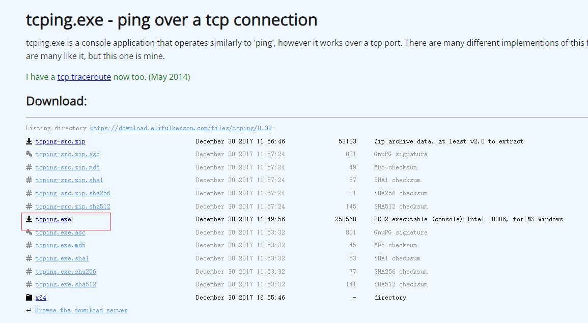

官网http://www.elifulkerson.com/projects/tcping.php下载tcping.exe,文件不足300KB。
文件直连下载地址:tcping0.39.exe

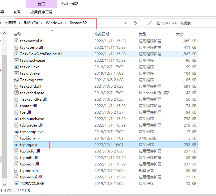

将文件放到 c:\windows\system32\ 目录下面,可在任意文件路径下运行tcping命令。

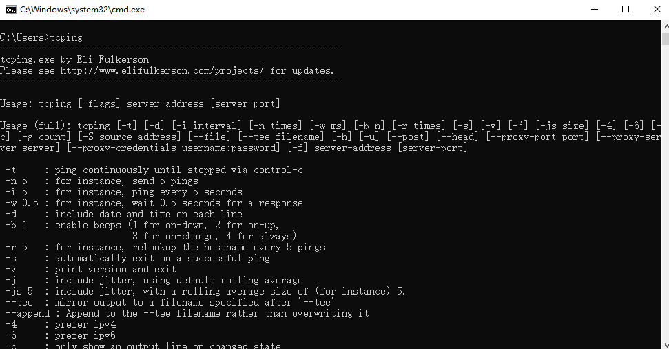

在命令下输入tcping 如果出现帮助文档,说明安装命令成功。

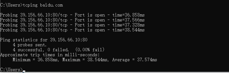

在CMD窗口使用tcping www.baidu.com  命令检测网络端口状态,“Port is open”表示端口是开启状态,“time=xx.xxms”表示网络延迟值。

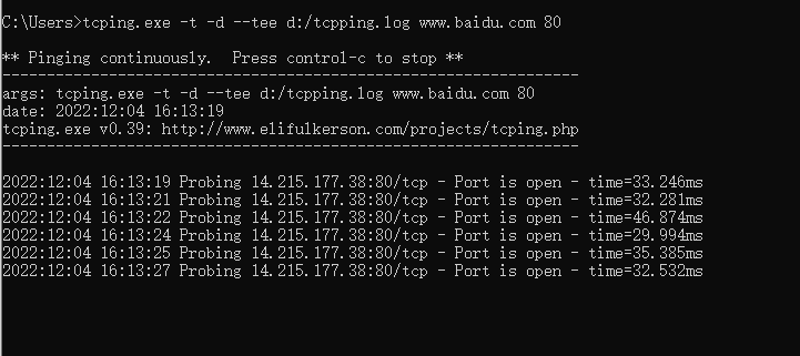

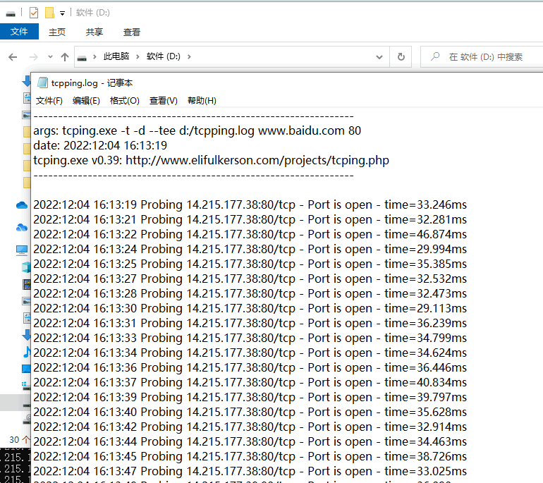

实时监控服务器某个端口状态的命令举例:tcping.exe -t -d --tee d:/tcpping.log www.baidu.com 80,参数-t表示不停的发送数据包直到 按ctrl+c 停止,参数-d表示在每行前面显示详细日期时间,参数--tee表示将结果输出到指定位置。
