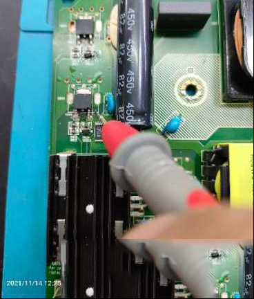

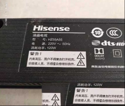

收到其他维修同行的一台海信HZ55A55液晶电视,此机用的三合一主板,板号是RSAG7.820.8802,用户在看的时候突然黑屏了,电源指示灯也不亮了,拆下主板拿回店里维修,对于一体板修的少,没有什么经验,后来受到同行的维修师傅文章的启发,查到背光的一个3200和一CS830损坏,更换后直接正常,接上负载成功点亮背光。
