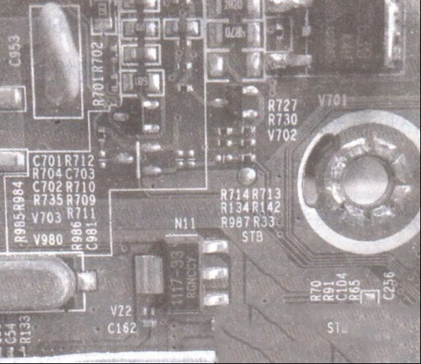

收到其他维修同行的一台海信HZ32E35A型液晶电视,上电后电源指示灯亮,但二次不开机。上电,测得开关电源电路输出的12V主电压和背光灯供电均正常。通电十分钟左右,手摸主芯片的散热片,有温升,说明主芯片在工作。测量主板上的DC-DC电路输出电压,发现3.3V稳压块N11(1117-33,见图1)的输出端电压为2.8V,明显偏低,但输入端电压正常,怀疑N11性能不良。将N11换新通电试机,图像、声音正常,故障机修到这里,终于修好值得探讨。。
